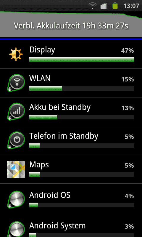

So, nachdem ich 2.3.3 mal neu aufgesetzt habe....:
Zusätzlich installierte Apps:
Navigon
Maps
Busines Calendar
PowerAMP
VOR dem Flashen hatte ich noch
Shazam
DAC-DramboxAir
AstroDateimanagerPRO
MyTracks
installiert, und Android OS stieg im Verbrauch langsam aber sicher immer weiter an.....
Vielleicht hilft's ja dem einen oder anderen bei der Fehlersuche
Markus

So, der extreme Akkudrain konnte mit dem löschen der SNSProvider.apk gelöst werden. Das Android OS hatte sonst in 3h den Akku leer gesogen.
Jetzt komme ich ca. 2 Tage bei normaler Nutzung aus.
