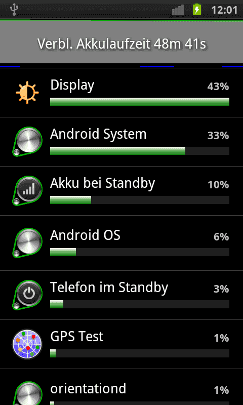

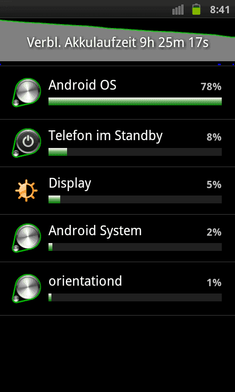

Hab Deinen Rat befolgt und einen wipe gemacht :thumbsup:. Muss zugeben, hatte etwas"Schi..." davor, weil danach ja erstmal wieder alles weg ist. Ist aber Quatsch, wie ich dann gemerkt hab :D. Neu-Einrichten der Apps war gar kein Problem.
Tja und nun sieht die Sache ganz anders aus!
Also hat sich einiges getan :)
Hab das SGS nun ca. 1 Std. vom Stecker, Akku immer noch bei 99%
Vor wipe nach 1 Std. auf ca. 90% :angry:
Definitiv bessere Akkuleistung. Und GPS-Fix innerhalb 5 Sekunden:winki:
