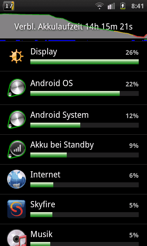

Bei mir ist das news&weather wiget-app weg neue instalieren gecht auch nicht weis einer wie ich das wieder bekomme?
Auserdem friet das ding oft fest oder inet explorer sturzt ab so das das handy dann den ganzem speicher lösht so das semtlich apps usw. Neue geladen werden mussen. Was den akku angecht kann ich noch nicht vile sagen aber glaube der hatt ne gute dauer.
UPDATE: AKKU IS NICHT GUT MAX 12 STUNDEN BEI STUND BEI muss ein par sachen abschalten und wieder testen ob es wieder so ist. Bis jezt 2 ma galaden 2 ma bis 12 stunden akku.
WEN DAS PROBLEM BLEIBT MACH ICH NE ANDERE ROM DRAUF OFICIELES UPDATE IS ZU BUYGI FUR MICH HOFFE 2.3.4 kommt balt und macht keine probleme.
P.S. DIE VON SAMSUNG HABEN WOHL KEIN PLAN VON SOFTWARE HAB ICH DAS GEFUHL.
