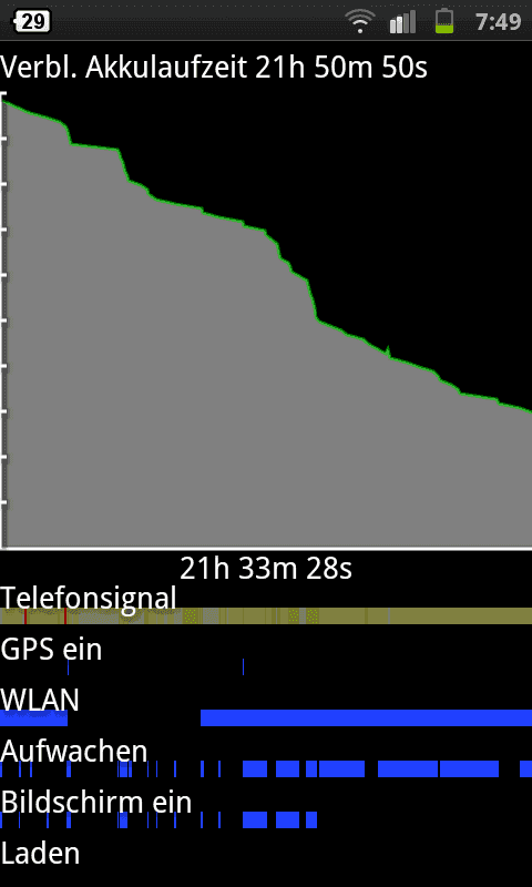

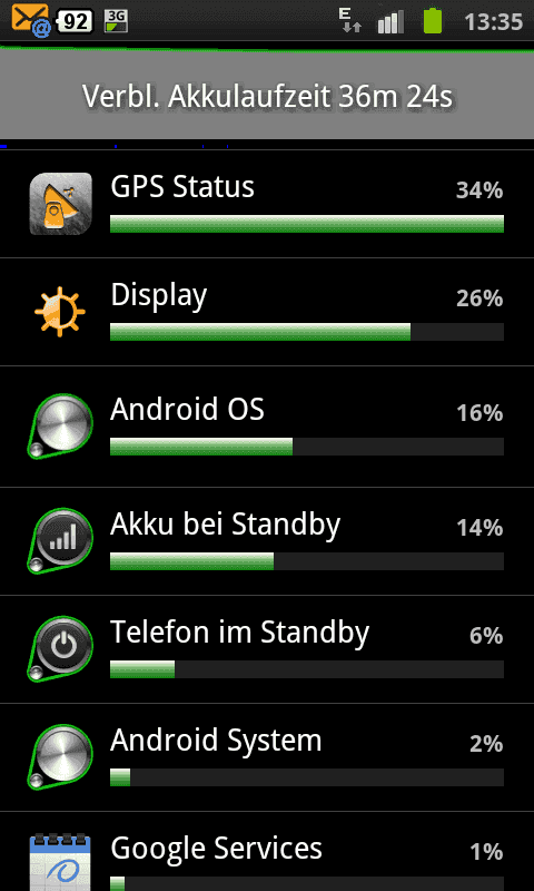

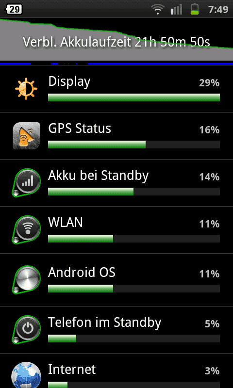

Ich habe die App "GPS Status" aus Akkufresser ausgemacht.
Wie auf dem ersten Screenshot ersichtlich, sorgte GPS-Status dafür, dass das Phone ständig wach blieb. - Ich hatte die App gestern abends gestartet und gleich wieder beendet, trotzdem blieb sie irgendwie im Hintergrund aktiv, obwohl ich dann auch noch über "Stopp erzwingen" zusätzlich versuchte, die App vollständig zu beenden. In der Prozessliste tauchte sie komischerweise nicht auf. - Seit dem Start der App kam das Galaxy auch kaum mehr in den Ruhezustand und blieb fast ständig "wach".
Auch nachdem ich das Galaxy voll geladen hatte und noch nicht mal das Display benutzt habe, stand GPS-Status mit 34% an 1. Stelle der Verbraucher, obwohl ich es nach dem Vollladen gar nicht gestartet hatte.
