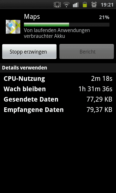

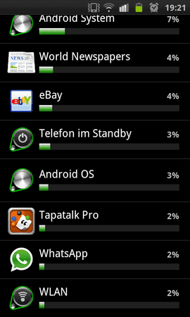

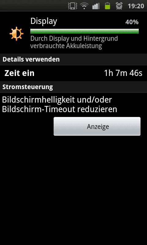

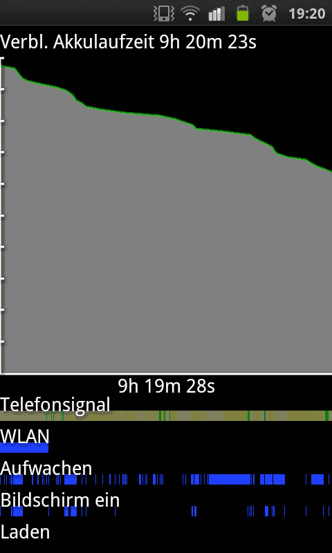

@ JanF
So habe heute mal mein Display seltener an gehabt, bzw war dazu gezwungen, durch die Bedingungen bei der Arbeit ;)
Habe jetzt mal paar Screenshots
Ist des normal? Aber wie Du schon zuvor geschrieben hast sollte ich eigentlich bei 1h und 7min Display an, auf einen höheren Akkustand kommen, wie jetzt 66%
Und mir ist aufgefallen, dass "Maps" recht viel verbraucht, nur dass ich es heut gar nicht benutzt habe. Mir ist aber bewusst das irgendeine App, Maps wohl gebraucht hat/braucht und somit "Maps" die ganze Zeit über im Hintergrund lief... Werde jetzt mal den Übeltäter ausmachen.

@spongebobfan
Wurde gerade darauf hingewiesen, dass latitude für den Akkuverbrauch bei maps verantwortlich sein soll. Habe mich gerade bei latitude abgemeldet und werde nun das Verhalten beobachten.
Oke Sorry habe ohne zulesen gepostet.
Wie melde ich mich jetzt bei Latitude ab?
Du gehst auf die App startest sie, drückst den Menü Knopf und dann müsste da stehen bei Latitude abmelden weiter unten oder so.
Grad kein peil wie das Menü nochmal aussieht.
Das Abmelden bei latitude führt tatsächlich dazu, dass maps mit dem hohen Akkuverbrauch nicht mehr auftaucht. Danke nochmal für den Hinweis.
Hab ich gestern auch mal gemacht aber bis heute steht maps oben mit 30%.
Vielleicht legt sich das ja im laufe der nächsten Tage.
Habe mich soeben abgemeldet, werde den akkuverbrauch in nächster zeit beobachten.
Sent from my GT-I9000 using Tapatalk
Also mitlerweile ist Maps aus meinem Akkuverbrauch verschwunden.
Ganz oben steht bei mir jetz Akku im Standbay und denke das es geholfen hat.
