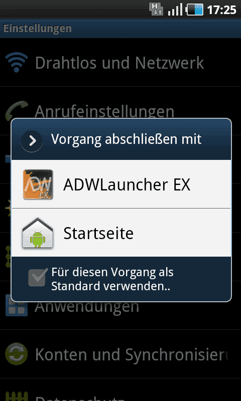

Ich habe gerade noch etwas herum probiert und mir noch mal den adw es runtergeladen. und jetzt wo keiner als standart eingestellt ist komm ich für die zeit der abfrage ins menü.
als scheint es so zu sein wenn ich einstellungen oder widgets wähle das dann der homebutton befehl ausgeführt wird.
hab davon mal 2 screens gemacht.
