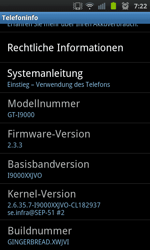

vor gut 5 Monaten habe ich mein Samsung I9000 gerootet und dazu einen anderen Kernel eingesetzt (siehe Anhang).

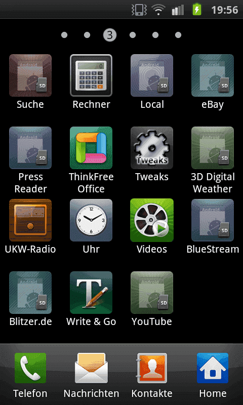

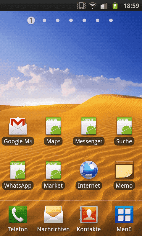

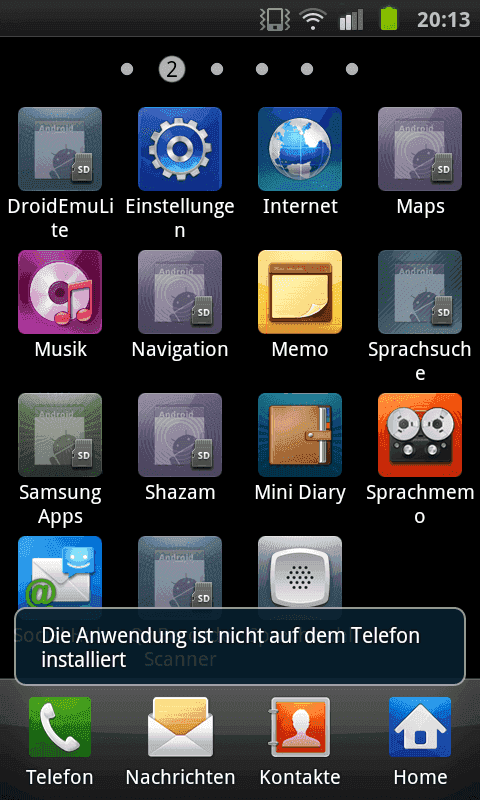

Es ging urplötzlich mein Handy aus und als es wieder an war ,war in der unteren Leiste nur noch der "Menü" Punkt und Apps lassen sich nicht mehr öffnen (bis auf ein paar Ausnahmen). Es kommt eine Fehlermeldung "Die Anwendung ist nicht auf dem Telefon installiert".(Symbole der jeweiligen sind auch weg) Alle Apps waren danach wahllos eingeordnet.

Das kleine Sd Zeichen heisst dass die apps auf der Sd installiert waren und diese nicht erkannt wird.
Also neu starten und mal 5mins nicht anfassen, damit der medienscanner mal durchlaufen kann
