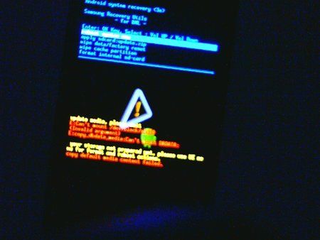

Als ich gerade das Rom geflasht habe, bekam ich nachdem flashen folgende Fehler Meldung im Recovery 3e.
"update meida, please wait
E:Can't mount /dev/block/stl10
(Invailed argument)
E:copy_dbdata_media:Can't mount DBDATA:
your storage not prepared yet, please use UI menu for format and reboot actions.
copy default meida content failed"
