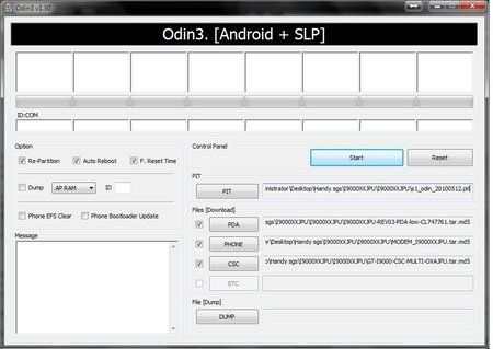

@ DrMole - muss ich beim Flashen mit Odin nur bei "PDA" die Datei auswählen, Re-Partition und F.Reset, ist das i.O.?
Wenn du die JPU flashst dann musst du alle drei auswählen PDA PHONE und CSC
