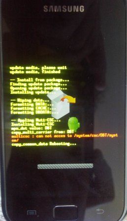

wenn mir sagst wie ich sie von dem internen speicher weg bekomme ????
Beim Booten kommt:
Install from Package....
Finding update package....
Opening Update Package....
Installing update......
Wie bekomm ich die Update.zip von dem internen speicher runter ?? Ich kann ja aufs handy mit windows nicht mehr zugreifen.
Und wenn ich "Lautstärke taste hoch + Home + ON" dann kann ich formatieren.. Das habe ich auch schon probiert und dann neu geflasht.. Funktioniert auch nicht !
Gibts noch ne andere lösung die Update.zip zu löschen ?

Und jetzt ??? Was kann ich jetzt machen ?????

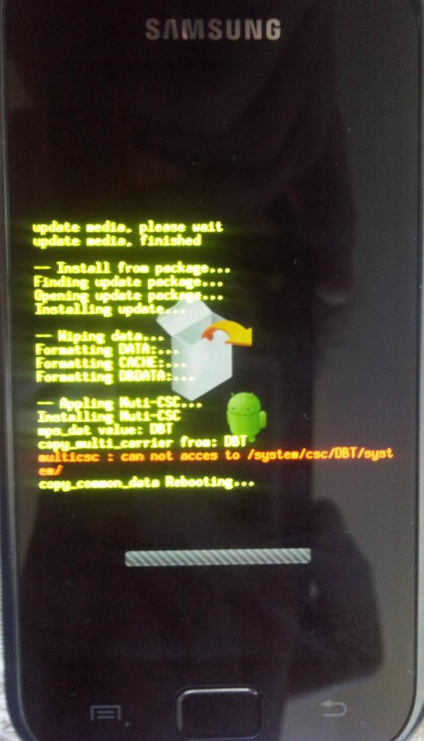

Nochmal wegen der Fehlermeldung:
multicsc : can not acces /system/csc/DBT/system
Weißt du noch wann die zum ersten Mal aufgetaucht ist? Nach dem Flashen der R2-update.zip (die ja auf JG1 basiert)?
Bei mir (ich hab die JG5 drauf) gibt es den Ordner DBT nicht. Deine Fehlermeldung sagt ja nichts anderes, als dass nicht auf diesen Ordner zugegriffen werden kann (wahrscheinlich weil er nicht existiert).
Da bei dir ja insgesamt einiges schiefgelaufen ist würde ich nochmal versuchen die JG1 zu flashen. Die gibt's hier:
http://samsung-firmware.webs.com/WEBPROTECT-samsungi9000.htm
oder die JFB/JF5...
Das ging alles los wo ich die R2 in Update.zip umbenannt habe und auf die interne SD kopiert habe und mit "Lautstärke taste hoch + home + ON" und dann auf install update.zip oder so gegangen bin... Danach ging gar nix mehr !

Fehlermeldung ist immer noch die gleiche nach dem booten.
Er installiert immer noch automatisch die update.zip wie oben auf dem Bild. Und dann kommt "multicsc : can not acces /system/csc/DBT/system"
Ich glaub das problem liegt an der UPDATE.ZIP die auf der SD liegt.
Wie bekomm ich die runter ?
Damit ist aber nicht die update.zip auf der SD-Karte gemeint.
Bei mir liegt auch eine update.zip auf der SD-Karte, ich wär froh, wenn das automatisch installiert würde.
Installing update heißt einfach, dass ein Update (die Firmware) installiert wird.
Nur nochmal zur Sicherheit:
Dein Galaxy bleibt bei dem Bildschirm mit der Fehlermeldung hängen und es geht auch nach ein paar Minuten nicht weiter?
Ach so. Okay..
ah ja sowas... freu.. Ich habs jetz echt mal ne zeit angelassen und siehe da :) ES GEEEEEHT. Ja verdammt :) ES GEEEEEHT !!! grins...
So jetzt probier ich mal die I9000XWJG5
ALTER!!
So viel Lärm um nix :)
:) Ja vielen vielen Dank !!! Mir is echt das herz in die Hose gerutscht !!!
Manchmal sollte man doch ab und zu 2 minuten länger warten :)
