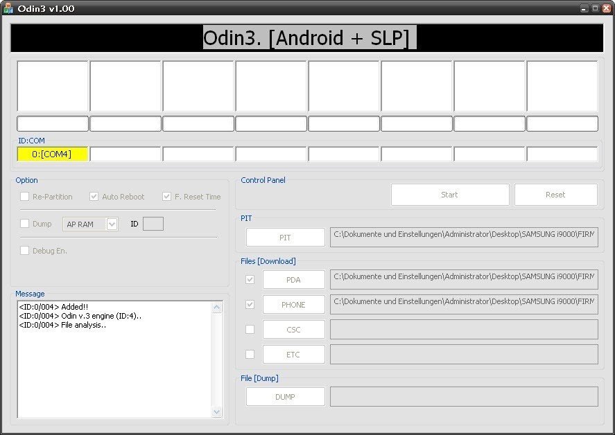

Hallo !
Ich wollte mein Samsung I9000 auch gerade Flashen.
Odin3 geöffnet und in feld:
PIT: s1_odin_20100512.pit eingetragen
PDA: CODE_I9000XWJG5.TAR
PHONE: MODEM_I9000XXJG1.TAR
eingetragen.
CSC blieb leer...
Bei dem Feld "Message" bliebs bei File analysis stehen.
Warum ???
Gut dann hab ich es abgebrochen und hab im netz so ne R2 Firmware gefunden.. Die hab ich dann wie es dort gestanden ist in Update.zip umbenannt und auf die interne SD kopiert, und im Bootmenu gestartet.
Seitdem startet das telefon nichtmehr und bleibt bei dem S hängen.
Mit ODIN kann ich keine verbindung zum telefon aufbauen. Es kommt immer
"Cant open the Serial(com) port. "
Bilder habe ich angehängt.
Kann mir jemand helfen ???

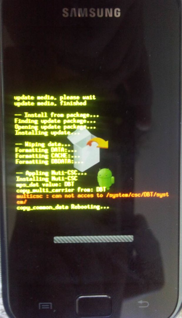

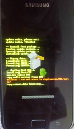

So, wunderbar, jetz hab ich es geschafft... Hab mal die andere lautstärketaste + mittlerer Knopf + Einschaltknopf probiert...
Das flashen ging soweit.
Odin zeigt dann oben Reset an..
Nur kommt dann wenn das handy bootet so ne komische meldung in dem Bootloader.
Jetzt blick ich gar nicht mehr durch.

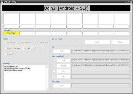

Hallo !
Danke erstmal für deine Antwort !

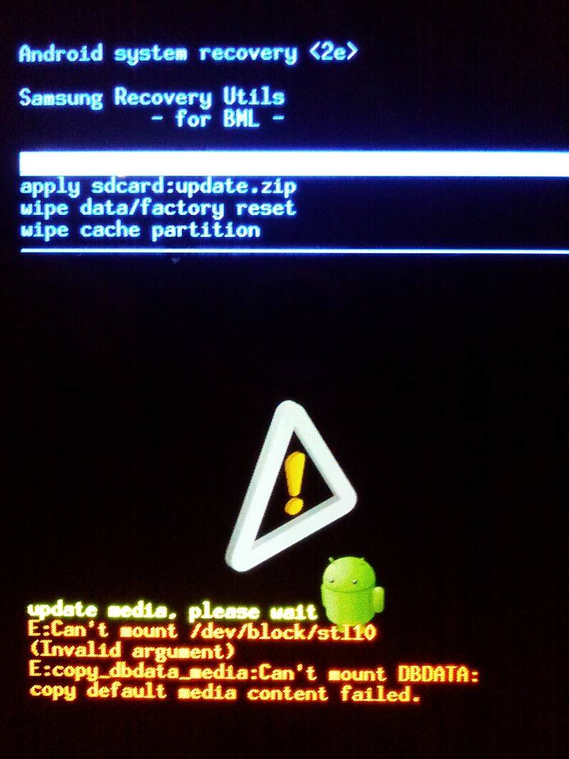

Ich hab es jetzt noch ein paar mal so probiert...
Mit der PIT 20100512.PIT (1.744 bytes)
CODE_I9000XWJG5 (284.111 KB)
CSC_I9000OXXJG4 (1.581 KB)
MODEM_I9000XXJG1 (12.291 KB)
bekomme ich immer diese Meldung..
Nach dem booten bleib ich bei dem Galaxy zeichen hängen.
Bei Odin habe ich den haken bei Re-Partition gesetzt.
Was mach ich falsch ?

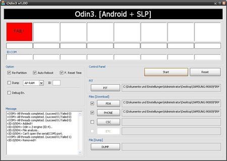

Ganz genau ! Es startet gar nichts mehr ! Bleibt immer bei dem Galaxy S hängen und wir später dann schwarz... Mehr geht nicht mehr.
Habs jetz mit der westeuropäischen csc probiert...
Einmal mit PIT 512 und dann
PIT 513 (kommt auch ne Fehlermeldung: E: Cant mount /dev/block/stl10 (invalid argument)
E:copy_dbdata_media:Cant mount dbdata:
Copy default media content failed.
Mit der PIT 512 kommt nur "Can not acces to... " wie auf dem Bild oben.
USB port hab ich auch gewechselt !
Immer das gleiche.... Geht nicht... Es bleibt nach dem Restart bei der Fehlermeldung !

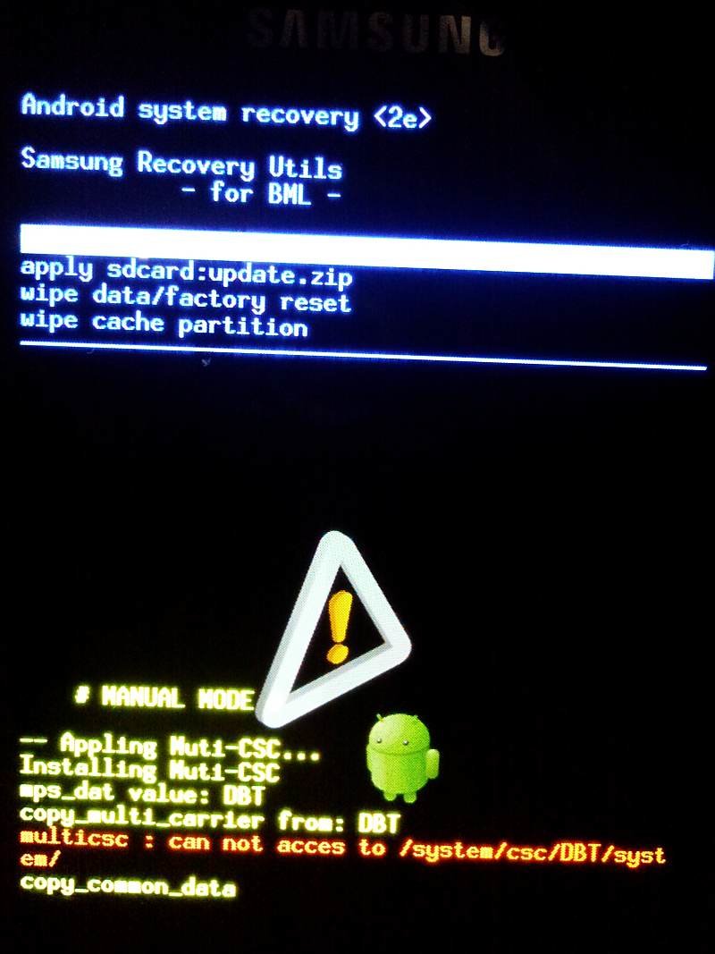

...wenn du mit Odin flashen willst, musst du lautstärke runter + home + powerktaste und nicht lautstärke hoch + home + power welches ja der recovery mode ist und nicht der "download" mode...

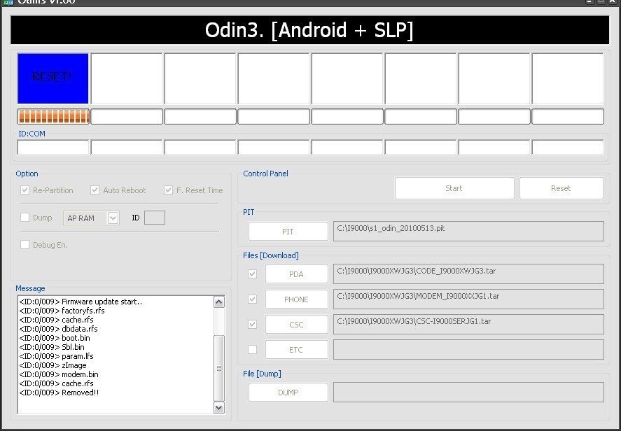

Ich hab nur die I9000XWJG3 da.. Das war die einzige die man bei samsungfirmwares noch runterladen kann.
Habs grad nochmal probiert...
PIT ist die 512.
SD Karte is draussen, und SIM karte auch.. So wie ich es überall gelesen habe.
Kommt immer wieder der gleiche fehler wie auf dem oberen foto. Can not access......
wenn du die JG3 nimmst dann musst die die 513 nehmen als pit
Okay.. Habs mit der PIT 513 probiert....
Es kommt immer noch die gleiche fehlermeldung..

Ist es möglich das vielleicht noch auf der internen SD Karte die Update.zip drauf ist und er die installiert ?? Weil da Finding Update Package steht ???

Kann es nicht sein das noch etwas auf der internen SD Karte ist ?? Update.zip ????
