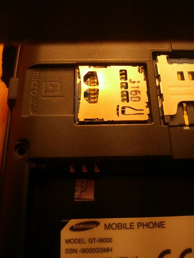

Der Feuchtigkeitsindikator des Handys ist zur Hälfte lila gefärbt, aber wieso sollte das ein Problem sein, wenn das Handy doch ganz normal bis zum galaxy s Schriftzug hochfährt? :glare:

So sieht der Indikator aus, ich habe so ziemlich jede Odin-rom aus dem Netz ausprobiert, ob mit oder ohne Bootloader, hat alles nicht funktioniert...

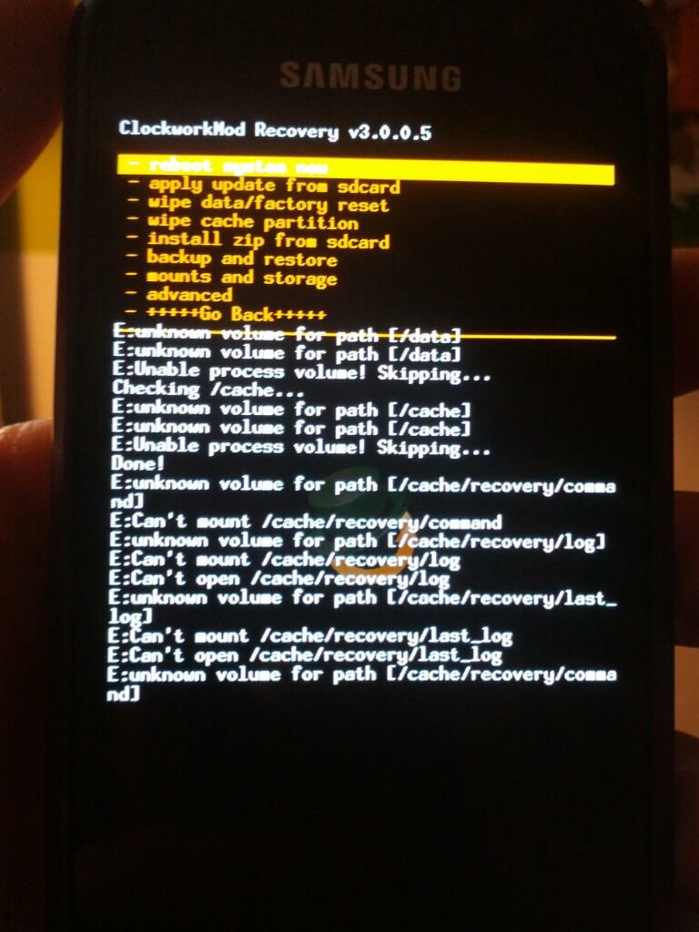

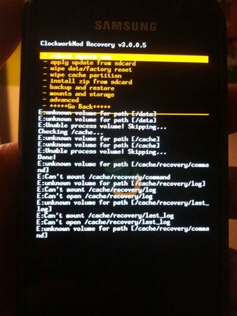

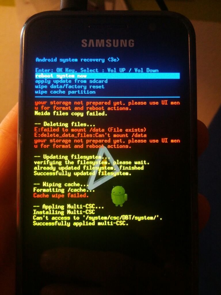

Also, Bild Nummer 2 ist das, was direkt nach dem scheinbar erfolgreichen Flash mit Odin angezeigt wird. Bild 1 ist nach dem flashen des cf root Kernels, ins Recovery komme ich schonmal. Nur komischerweise bootet es jetzt nur noch bis zum Recovery und will dananch nicht mal bis zum Galaxy S Schriftzug starten, es bootet einfach direkt ins rRecovery :confused: ich hoffe ich geh euch mit meinem Problem nicht zu sehr auf die Nerven :p
Gesendet von meinem Galaxy Nexus mit der Android-Hilfe.de App
