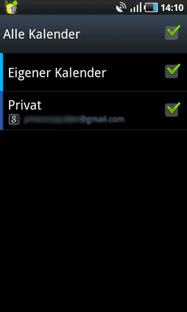

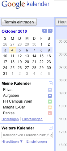

Ich hab mal 2 Screenshots angehängt. Ich will, dass die Kalender die ich bei Google erstellt habe auch auf meinem Handy verfügbar sind. Dort habe ich aber nur den "Privat"en Kalender zur Auswahl. (Sync Ein/Aus habe ich grade versucht- ohne Erfolg ;))
Bei den einzelnen Kalendern habe ich leider auch keine Einstellmöglichkeit gefunden die irgendwie verfügbar zu machen...

Das ist schon klar, das Synchronisieren an sich funktioniert ja auch problemlos. Aber eben NUR mit dem "Privat" Kalender. eilmo196 und ich wollen aber auch andere (beim selben Google Account erstellte) Kalender synchronieren. Ich dachte das geht nur mit herumfrikeln, aber ich hab jetzt schon mehrere Quellen die sagen, dass das einfach gehen sollte...
Auf meinem 2ten Screenshot sieht man ja, dass nur der "Privat" Kalender aufscheint, die anderen aber nicht. :sad:
