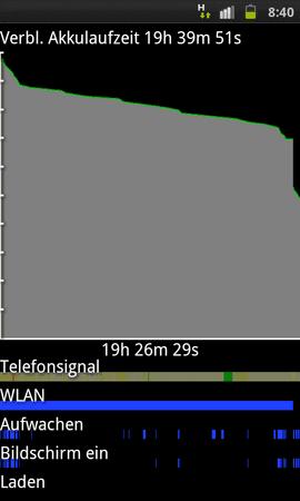

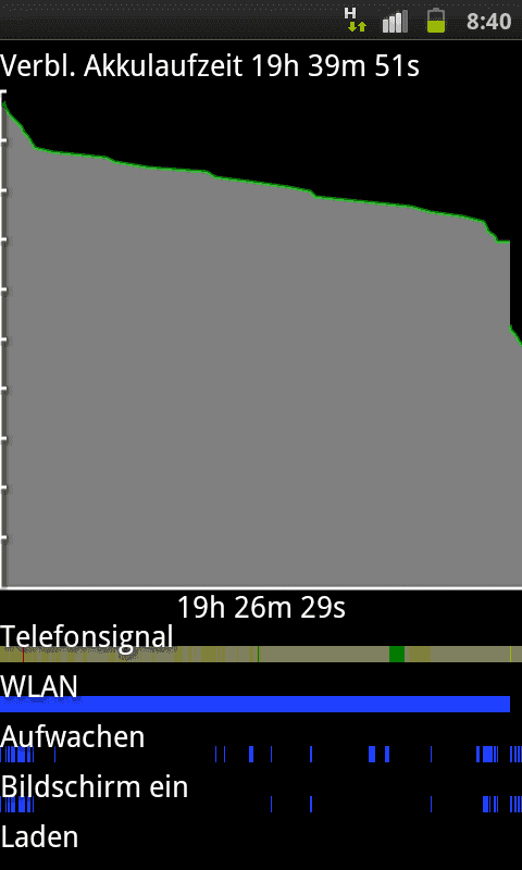

Was mir grade noch aufgefallen ist.
Ich hab mal nen scrennshot vom Akkuverlauf angehängt. Auffällig ist, dass im Moment des Neustarts die Spannung sprunghaft nach unten geht. Da könnte schon ein Zusammenhang da sein :confused:
