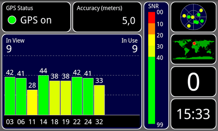

Hier ein Screen wie es bei mir vor der Tür aussieht (ist bewölkt)
:huh::huh::huh:
Hat dein Telefon von haus aus so guten Empfang oder hast du was verändert???
Ein Program raufgespielt oder in den Einstellungen?
