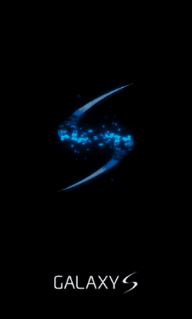

Hmm verstehe ich etwas falsch? Hast du das vibrierende S oder hast du das hier?
Wenn du das virbrierende S hast, bootet dein Phone, doch hängt nur beim starten! Das lässt sich lösen!

habe das
was meinst du mit booten genau?
Dein Bootloader ist heile... du hast dich nur sehr ungenau ausgedrückt! In diesem Fall sollte ein FactoryReset Wunder wirken.. Aber dafür musst du in den RecoveryMode! Siehe FAQ, Punkt 4.2!
