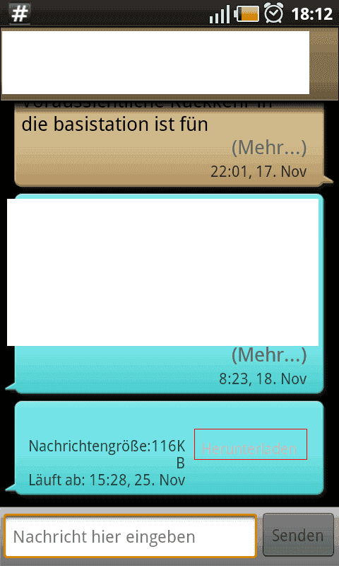

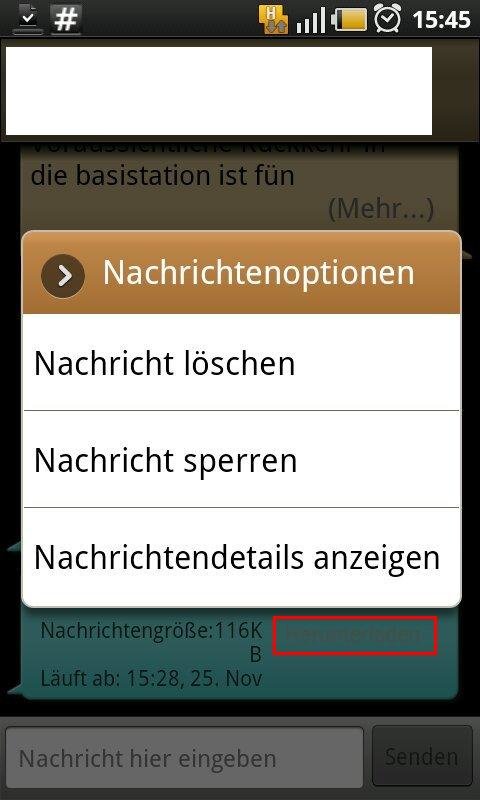

Anbei 2 Bilder zur Verdeutlichung, funktioniert leider noch immer nicht.
Auf Bild 2 sieht man des sehr hell unterlegte "Herunterladen" welches man nicht betätigen kann.
Was ich mich frage ist wo die MMS bzw. der Anhang gespeichert wird, von wo ich diesen runterladen soll??
Auf Bild 1 sieht man das Menü welches erscheint wenn ich lange auf die Nachricht drücke.
Wenn ich nur kurz auf die Nachricht drücke erscheinen lediglich die Nachrichtendetails.

Hallo Leute,
Diese Schwierigkeiten bestanden schon lange aber nach und nach will ich dieses Problem entgültig beseitigt haben.
Es geht wie immer um das Empfangen von MMS Bildern, die man nur als Infosms erhält, wo Herunterladen drauf steht.
Ich habe zuerst überhaupt das Problem gehabt, dass ich nicht einmal MMS Bilder schnell schicken konnte (oft dauerte es sogar mehr als einen Tag bis "Sendung läuft" vorbei war. Meine SIM war da diesmal schuld (8 Jahre alt) und nach dem Tausch (Duplikat) konnte ich schnell versenden.
Nun läuft das eh schon oft genannte Problem mit dem Empfangen.
Ich habe alles durchgecheckt und eingestellt wie es gehört aber es geht einfach nicht.
