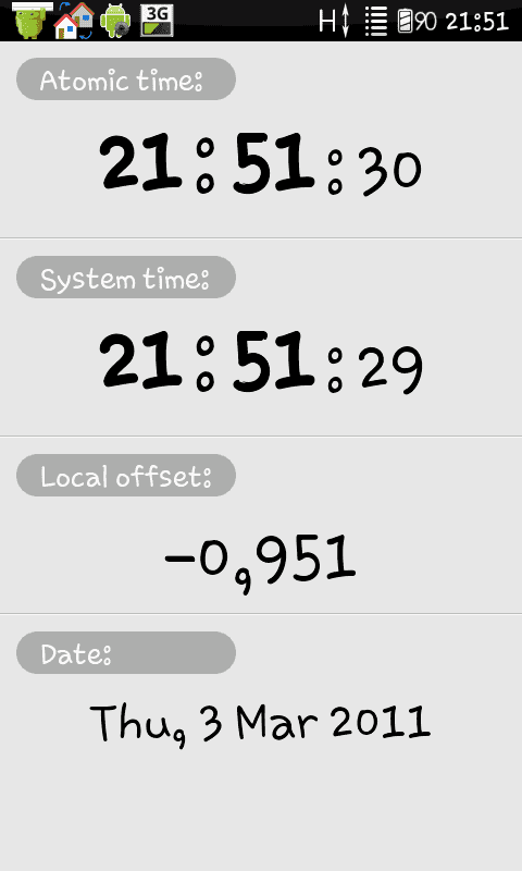

Also ich verwende ja Clock Sync,welches alle 4 Stunden den Server abfragt und siehe da meine Abweichung beträgt meistens ca 0.150-1.0 Sek.(wird nach jeder Abfrage im Pulldown angezeigt)
Vorher waren das auch schon mal 1-2 Minuten im Vodafone Netz.
Da es ja nicht bei allen aufzutreten scheint...keine Ahnung an was es liegt..
Wenn euch das so beschäftigt verstehe ich aber nicht,warum man nix unternimmt.
Root dauert 1-2 Sekunden>App downloaden vielleicht ne Minute,wenn es schlecht läuft und dann war es das..

Sieht dann so aus(den Hintergrund kann man farblich anpassen):
