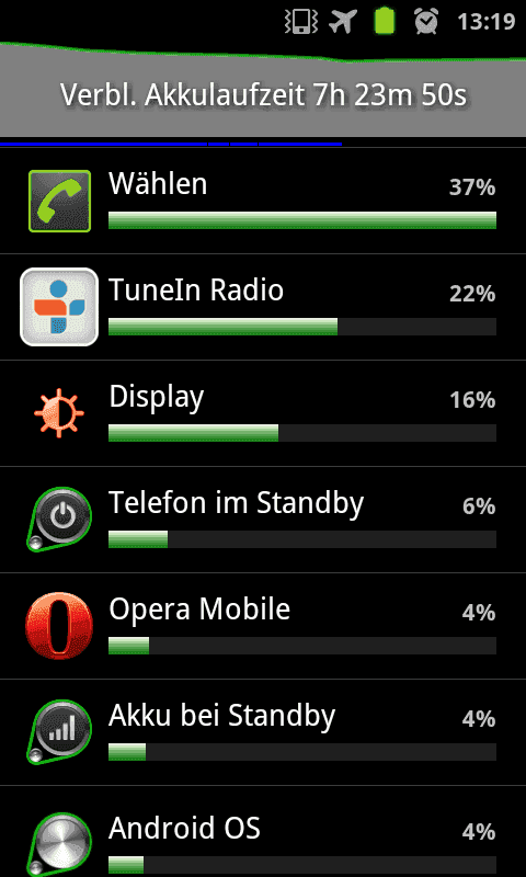

ich hoffe hier kann mir jemand bei meinem Problem helfen. Bei mir saugt der Prozess "Wählen" den Akku leer. Wenn ich mit dem Handy nichts mache, kommt dieser Prozess auf 60-70% Akkuverbrauch.
Ich habe auch schon versucht einige Apps zu löschen, jedoch ohne Erfolg.
Erst wenn ich den Flugmodus einschalte reduziert sich der Akkuverbrauch, ist jedoch keine nachhaltige Lösung.
Ich hoffe ihr könnt mir sagen wie ich das Problem in den Griff bekomme.

Das ist der Wert von heute morgen, habe noch nebenbei radio gehört,
danach habe ich den Flugmodus aktiviert.

Die Akkuverlaufskurve die du gepostet hast sieht meiner Meinung nach gut aus. Ich habe gedacht, dass du einen extremen Einbruch bei dem Ladezustand des Akkus hast. Wenn du aber einen so geringen Akkuverbrauch hast und dann nur 5min oder so telefonierst kann es durchaus sein, dass dieses 5min telefonieren den großteil des Akkuverbrauches ausmacht.
Die Kurve ist so flach, weil das Handy in den letzen Stunden im Flugmodus war...
Ansonsten wird mit dem Handy nicht viel gemacht. Morgens eine halbe Stunde Radio, dazu noch die Zeitungsapp.
Auf der Arbeit wird das Handy garnicht genutzt. Gegen 16:00 ist dann der Akku fast leer.
