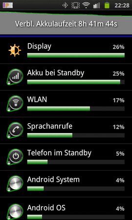

kannst du mal einen Screenshot davon machen?
so ich hoff des hat funktioniert
danke aufjedenfall schonmal!
PS: display und akku bei standby hat grad eben erst getauscht weil ich eben display angehabt hab um den screenshot zu machen;)
Sieht für mich eigentlich recht normal aus der verbrauch?

Also jetzt muss ich mal sagen, dass dein Verbrauch völlig normal laut Anzeige ist. Eher im Gegenteil, dein Akku läuft seit über 8h und du hast gerade knapp 20% verbraucht. Wo ist soll da dein Akkudrain sein? Laut deinen Aussagen müsste er doch schon längst leer sein? Auch an deinem Nutzungsverhalten ist doch zu erkennen, dass du telefoniert hast und dein Display abundzu an war. Und wegen den Kontakte in dm Programm würde ich mir keine Gedanken machen, vielleicht hat das was mit Sync zu google zu tun?!
Fakt ist, dass dein Akku sich völlig normal entleert (8h Nutzen und knapp 20% möchte ich auch mal haben ;-) )

Ist doch total logisch, dass der Prozentwert des standby gerade wenn du nichts mit dem Handy machst sehr hoch ist! Wie bereits von Nickhawk erklärt beinhaltet das den Standby um z.B. im Netz angemeldet zu sein! Wenn du z.B. den Flugmodus anmachst wird dort nichts verbraucht...
Schließlich handelt es sich bei Prozentangaben um relative Zahlen. Sprich wenn der Wert bei 50 % liegt, dann bedeutet das doch, dass von dem Teil, der vom Akku verbraucht wurde 50% eben dafür benötigt wurde. Wenn du anfängst zu surfen oder zu telefonieren wird dieser Wert runter gehen und das Display steigt. Die reine % Angabe hat somit überhaupt nichts damit zu tun, dass wirklich viel von dem Akku verbraucht wurde! Der Wert könnte bei 99 % liegen und du könntest eine Akkuladung von 98 % haben...
Genau so ist es, auch wenn du auf WLAN schaltest heisst das ja noch lange nicht das jetzt keine daten mehr ans/vom handynetz gesendet werden. Schliesslich willst du ja trotzdem per handy erreichbar sein oder? Dafür werden eben ständig daten zwischen handy und funkmast ausgetauscht.
Nur wenn man auf den Flugmodus schaltet wird GARNIX mehr gesendet, musst du mal über nacht probieren und du wirst erstaunt sein... mein Handy verbraucht im Flugmodus im Standby 2% in 10 stunden! Da siehste mal wieviel akku eigentlich nur für das im GSM/UMTS netz eingelogt sein draufgeht.
Und nochmal zur erklärung der % angaben und warum "akku im standby" so hoch ist. das sind relative zahlen!
Beispiel: nehmen wir mal an dein handy braucht für eine nacht 1mW für standby und apps die im hintergrund laufen brauchen meinetwegen 0,1mW... damit würde "akku im standy" in der nacht 90% der verbrauchten akkuleistung haben.
Jetzt schaltest du am morgen dein handy an und surfst 1h im internet, sagen wir mal für die 1h braucht das display 2mW dann hast du für "akku bei standby" plötzlich nur noch 33% akkuverbrauch und das Display 66%...
Ich hoffe du verstehst jetzt wie das berechnet wird? Nur weil da 90% im standy steht heisst das noch nicht das der verbrauch hoch ist, das ist nur der ANTEIL am GESAMTVERBRAUCH und im standby verbraucht das handy eben kaum was und dann ist natürlich der anteil am gesamtverbrauch eben sehr hoch weil das dann sozusagen der einzige verbraucher ist.
