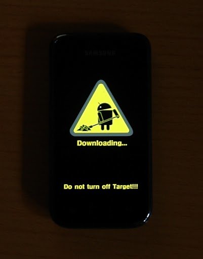

Mach mal:
Handy aus (Akku raus)
Handy an (Akku rein)
dann zeitgleich/gleichzeitig
Ein-Taste
Lautstärke runter (also leise)
Home-Taste (unten Mitte)
drücken...
dann sollte das erscheinen:
;-) ja, das kommt. Hab wohl immer zu kurz gedrückt.
Und dann?
Dann schon mal die gute Nachricht: Du kannst Dein Handy retten..:)
Hast Du ein Branding auf dem Handy (gehabt)?
Du musst jetzt mit Odin eine andere Firmware flashen und dann wird Dir Kies das Update nochmal anbieten. Wahrscheinlich hast Du ganz einfach das Handy nach dem Update zu früh abgezogen. Der Startvorgang nach dem Update kann durchaus mal 5 bis 10 Minuten dauern...

wenn du im download-Modus bist, das ist genau der Modus den dir Presseonkel geraten hat....

trotzdem der sichere Weg:
Odin
JF3 flashen
(512 Pit, Haken bei re-partition)
Danke!!!! Handy geht wieder!!
