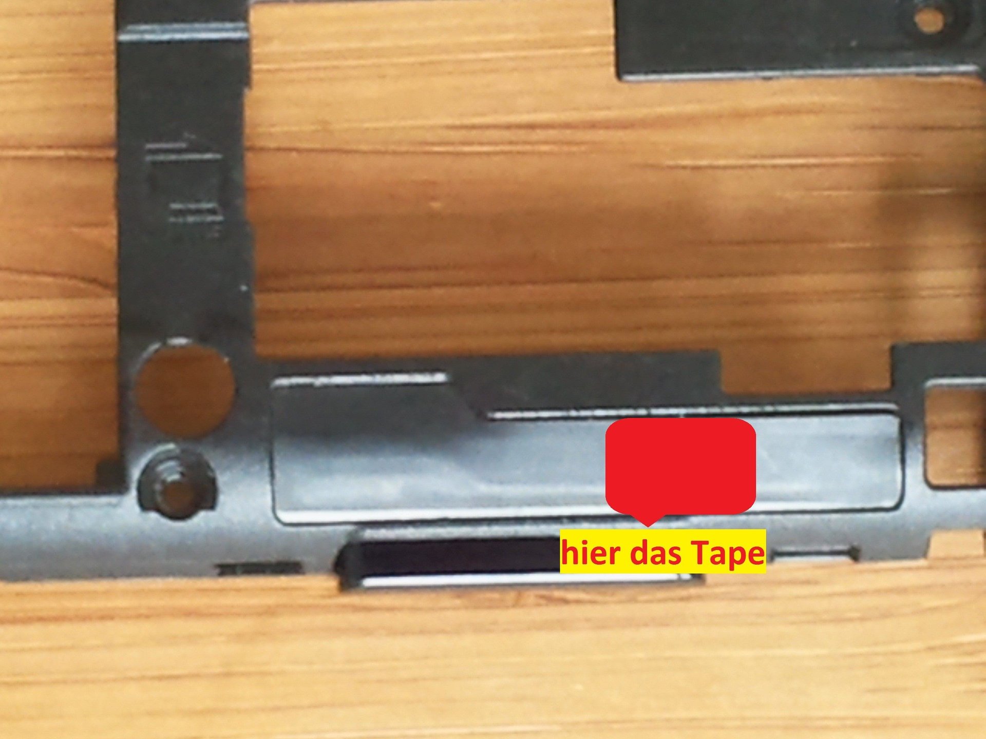

Hallo Leute, ich habe seit über einem Jahr das Galaxy S1 und von Anfang an, wie viele Andere, Probleme mit dem GPS. Vor mehreren Monaten hatte ich Darkys Rom drauf, was aber keinen Erfolg brachte. Nun hatte ich es mit GPS Aids probiert und es hilft etwas aber zum Navigieren auf der Straße ist das Handy noch immer nicht geeignet. :thumbdn:
Ich hatte noch gelesen, dass es etwas bringt einen Tesastreifen auf den GPS Empfänger zu kleben aber ich weiß nicht wie ich diese schwarze Klappe auf bekommen soll (es ist doch diese Klappe mit den 2 Schlitzen?). Ansonsten hatte ich etwas von einem Antennen-Umbau gelesen aber dafür fehlt mir das Equitment und die Erfahrung.
