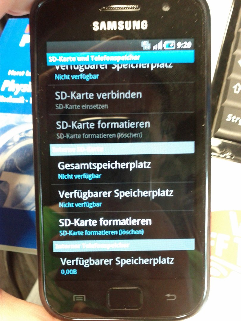

Guten Morgen,
habe gerade schon nach meinem Problem gesucht, aber nichts gefunden. Das Handy erkennt den Speicher garnicht mehr. Was kann ich machen?
Hast du schon mal neu gestartet?
SD Karte mal neu eingesetzt?
Ich hab schon 20 mal neu gestartet und wie soll ich den internen Speicher bitte raus und wieder rein nehmen? von der Platine löten und wieder drauf?

hast du mal probiert den Akku einige Zeit draußen zu lassen, mal eine Stunde ca ? zur not geht die Funktion formatieren?

Ach ja, formatieren ging nicht, weder im Menü noch per Recovery. Und jetzt wollte ich nach ner Anleitung im Forum ne andere Firmware flashen, die wohl jemandem beim Problem geholfen hat und jetzt komme ich nicht mehr in den 3-Button-Fix... Ich verzweifele gerade :-(
Und mir fällt immer neues ein. Das Handy war auch schon so bei Samsung und die meinten, die können nix machen. Also ohne den Speicher.

Hast du es schon mal an den PC angeschlossen? Wird es dort erkannt?
dann kaufe dir ein download Mode stecker auf ebay damit geht es oder probiere es mal mit der Akku raus und warten methode
Sent from my GT-I9000 using Tapatalk
mit dem kommst du nur in den Download modus, aber ob dadurch dein Handy am pc erkannt wird kann ich dir nicht sagen.
und wenn das nicht geht ist es ein Hardware Defekt, dann hilft nur einschicken.
