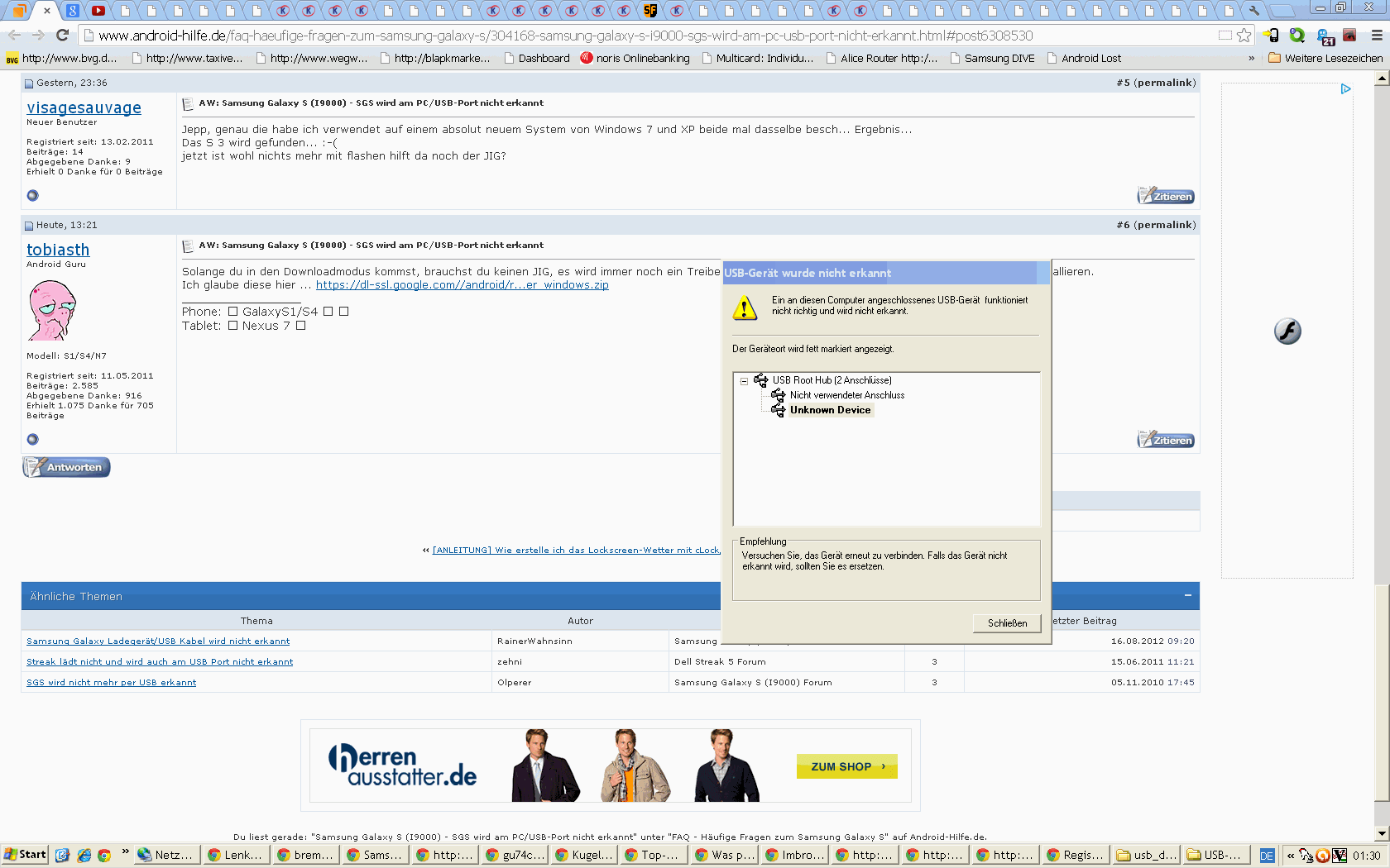

Fehlermeldung USB- Gerät wurde nicht erkannt…bla bla….
Auch Odin erkennt das Gerät nicht mehr, auch nicht im Downloadmodus.
Ich habe verschiedene USB-Ports und Kabel, an 3 Pc`s und auf 2 Betriebssystemem (Windows 7 und Xp) ausprobiert.

ausserdem wird das Gerät auch im ausgeschaltetem Zustand nicht erkannt, ich häng mal 2 Fotos an
