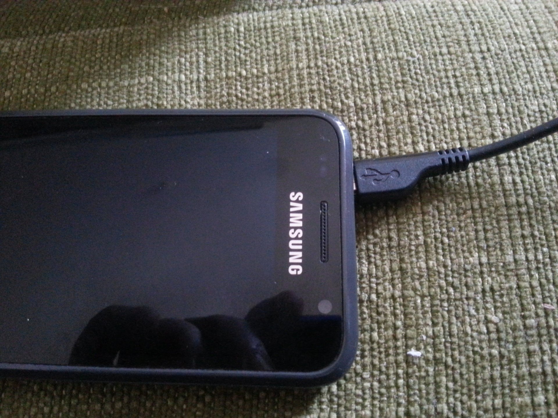

Moin,
ich schaffe es leider nicht mein Gerät (I9000) mit Windows zu verbinden.
Seit der neu Installation auf Windows Home wird das Gerät nicht mehr von Windows erkannt (status Meldung vom USB Manager: Gerät wurde nicht erkannt)
Hab es sowohl mit den Treibern hier im Thread versucht als auch mit Kies.
Beide als Admin gestartet, leider ohne Erfolg. Auch die "Verbindgunsfehler-suche" bringt keinen Erfolg.
Jemand eine Idee.
Gruß Daniel
edit: habe zurzeit die 2.3.6 Stockrom drauf.
So, hab das Problem, es ist die USB Buchse, schließe ich mein Samsung wie auf dem Bild an, wird es vom Pc erkannt.
