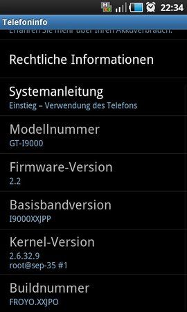

Ach ja, ich habe Froyo 2.2, XXJPP
Ist das absolut aktuell?

Die JPP ist nicht aktuell. Offiziell ist es JPO bzw die Branding Varianten davon. Inoffiziell JPY.
