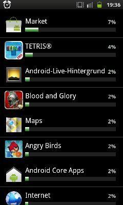

Ich melde mich auch mal hier zu Wort. Es passt zum Thema und ich muss nicht extra nen Fred dafür aufmachen.
Ich habe das SGS+ seit heute Mittag. Diverse Apps installiert und auch gespielt. Nun schau ich mir meine Akkulaufzeit und sehe da es sind diverse Spiele noch offen obwohl sie eigentlich gar nicht mehr auf sind ?! Ich hab mal nen Screenshot gemacht um zu zeigen was ich meine.
Kann mir wer erklären wie ich diese Spiele ausbekomme? Vllt. mit nem App?
Da ist der Market offen, Maps und Internet. Alles was ich nicht auf habe.
GPRS und Internet (Wlan / 3G) ist aus.
LG Pyl0n

diese werte zeigen NICHT den momentanen verbrauch an
da siehst du, viel viel vom bisher verbrauchen akku wie verteilt wurde.
hast du erst 10% des akkus verbraucht, weil du sofort nach dem laden gespielt hast, steht da zb: doodle jump 90%
spielst du ab dann gar kein doodle jump mehr, verringert sich diese wert (90%) immer mehr :D

Weißt du zufällig auch ob es davon ein Reset gibt? z.B. wenn ich den Akku rausnehme?
reset gibt es, wenn du deinen akku wieder aufgeladen hast
achja: "verbliebene zeit" ist ein übersetzungsfehler. das heißt eig"vergangene zeit seit dem letzten aufladen"
Reaktionen: Pyl0n
