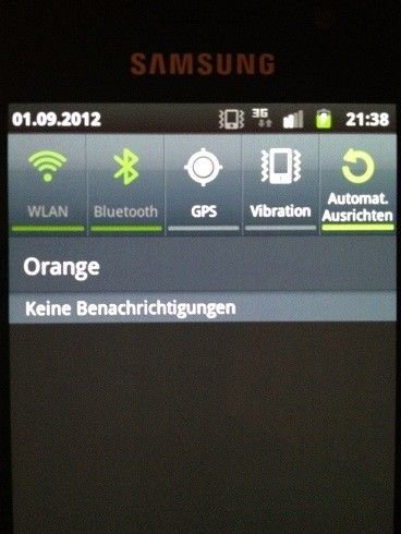

Ich habe einen Problem mit meinem S+
Und zwar lässt sich der Wlan und Bluetooth nicht einschalten.
Wlan und Bluetooth sind zwar Grün aber nicht ganz Hell.
Gibt es eine Lösung dafür?
Danke

Schalte dein phone mal aus und warte ein wenig danach mal wieder anschalten.
Reaktionen: adi33
Das ist ein verbreiteter Bug in Stock ROMs auf 2.3.6. Für eine kurzfristige Lösung mach einen Reboot für eine permanente, flash eine Custom ROM ;)
Reaktionen: adi33
Ich würde ein Wipe machen aber vorher Backup machen dann werden alle Einstellungen gelöscht die die Ursache dafür sein könnten , das dein W-Lan und Bluetooth nicht funktionieren !:)

Ich habe folgendes durchgeführt:
1. Phone Aus und Eingeschaltet (Reboot) - Negativ
2. WIPE (*2767*3855#)- Negativ.
WLAN bleibt nach wie vor in WLAN-Einstellungen auf Fehler.
Lautsprecher scheinen auch nicht mehr zu funktionieren :mad:
Dann würde ich eine andere Rom drauf flashen (am besten ne Custom Rom). Wenn das auch nicht funktioniert würde ich mein S Plus einschicken.
