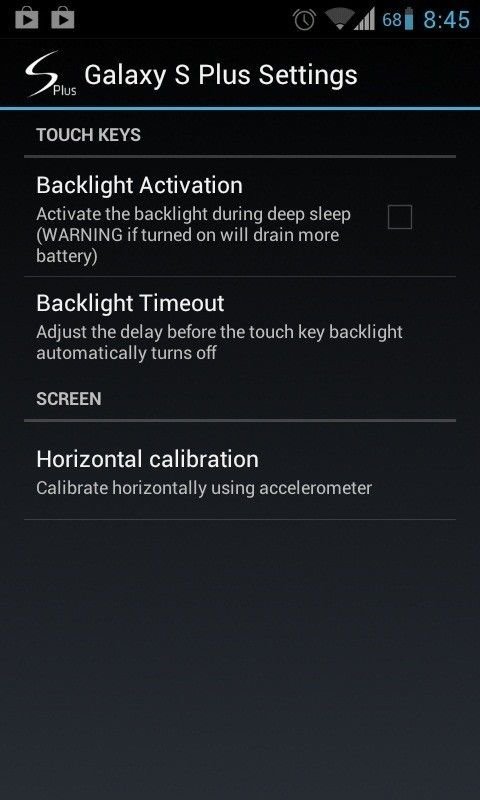

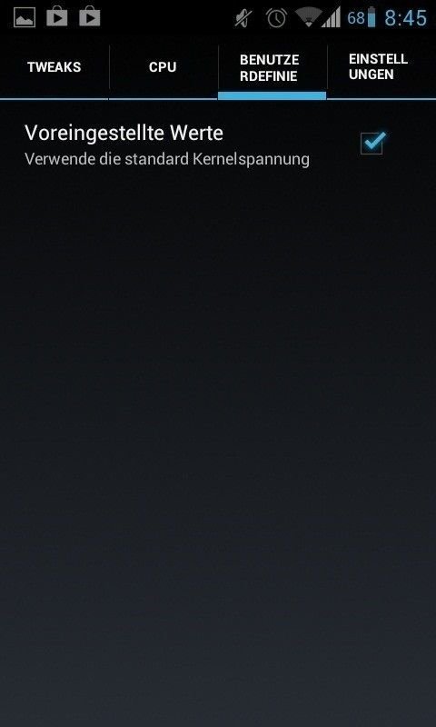

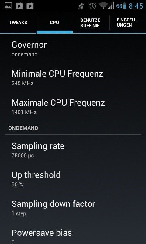

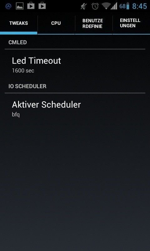

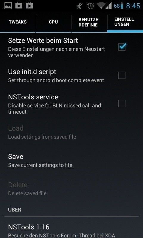

3.) nstools gezogen - einstellungen siehe anhänge
