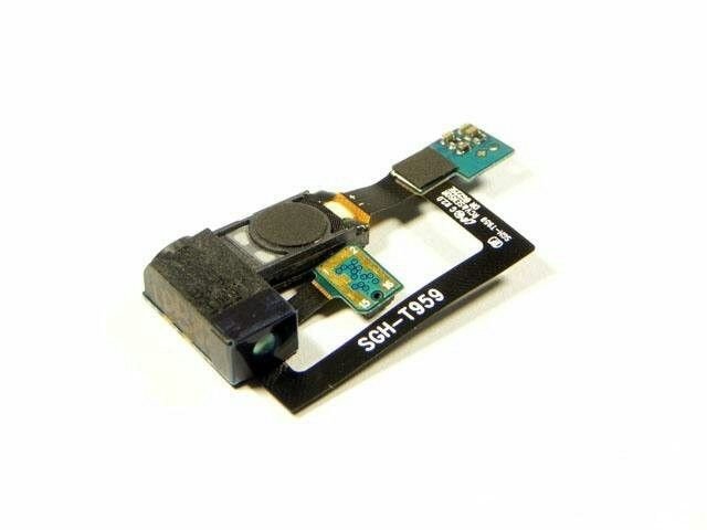

Das müsste doch dieses Bauteil sein oder ?? uploadfromtaptalk1405880447766.jpg
Das ist es . Viel Erfolg bei der Reperatur
Rhonin
