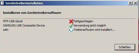

Nun war ich wieder beim Händler und nun behauptet der, dass das Handy mit Odin geflasht wurde und er es daher zu Samsung einschicken muss.
Ich kann aber beschwören, dass ich nie auf dem PC Odin installiert habe, geschweige den irgendwas mit Odin geflasht habe.
Ich erhielt das Handy versiegelt, also muss es schon davor passiert sein, oder wie der Händler (Mitarbeiter) versucht hat, das Handy wiederherzustellen bzw. das andere zu aktualisieren.
Das angehängte Bild wurde mir gezeigt und dann sagte er mir, dass er das Handy zur Begutachtung zu Samsung schicken muss.
Ich frage mich nun wann das Handy mit Odin in Kontakt kam. Er zeigte mir ein anderes Handy, das bereits 2.3.6 installiert hatte und da wurde Odin nicht gezeigt.
Habt ihr eine Idee, wie ich beweisen kann, dass Odin nicht von mir verwendet wurde? Mein Verdacht geht in die Richtung, dass dies Import-Handys sind, die speziell geflasht wurden. Kann mir irgendwo IMEI abfragen, die dann den Markt anzeigen, für den sie bestimmt sind.

Ich denke der Händler / Verkäufer kennt sich im Detail auch nicht aus und tut nur das, was im andere auf Nachfrage am Telefon sagen.
Woher kommt dieses Odin im Screenshot am PC des Händlers? Was kann man daraus schließen?

Also das Bild ist kein Beweis. Es zeigt nur, was bei dem Händler für ein Flash installiert wird/wurde, oder woher stammt es!? Damit will er sich nur Drücken, Dir noch ein Gerät zu geben.

Das Bild zeigt einen Eintrag von Odin in der Registry den Computers!
Odin selber installiert keine Treiber.
Auf dem jeweiligen PC muss also zumindest Odin einmal gestartet worden sein..
Und ein anderes Programm sucht den Pfad ab.
Zur Klarstellung: Der Screenshot ist vom PC des Händlers und ich hatte ihn gebeten mir einen Screenshot davon zu machen.
Der Händler hat ziemlich rumprobiert und "irgendwas" (vermutlich Treiber über das Internet?) installiert, nachdem das Handy bei ihm nicht von Kies erkannt wurde. Ich kann es nicht sicher sagen, aber ich vermute, dass er nichts über Kies geflasht hat. Das war alles eine reine Katastrophe, ich war ein paar Stunden in dem Laden, weil nichts funktionierte, angeblich weil die PC-Konfiguration von der Zentrale so vorgegeben ist. Aber er hat sich schon bemüht.
Du meinst der Screenshot zeigt, dass der Händler mit Odin flasht? Angeblich kannte er bis heute Odin nicht, nur sein Kollege von der benachbarten PC-Firma. Ich frage mich insbesondere wodurch dieser Eintrag bzgl. odin entstehen kann?
Und das dieser "Befund" also auf seinem PC ist, legt er Dir zur Last!?
Und Du nickst dann auch noch ab...
Ich meine nicht, dass er damit flasht. Sondern das sich Odin auf diesem PC befunden hat(te). Aber wer läd sich das schon auf den PC!?
Als Beweis jedenfalls, taugt der Screenshoot rein gar nichts. Denn hier
ist nicht das Handy abgebildet, sondern dem sein PC.
