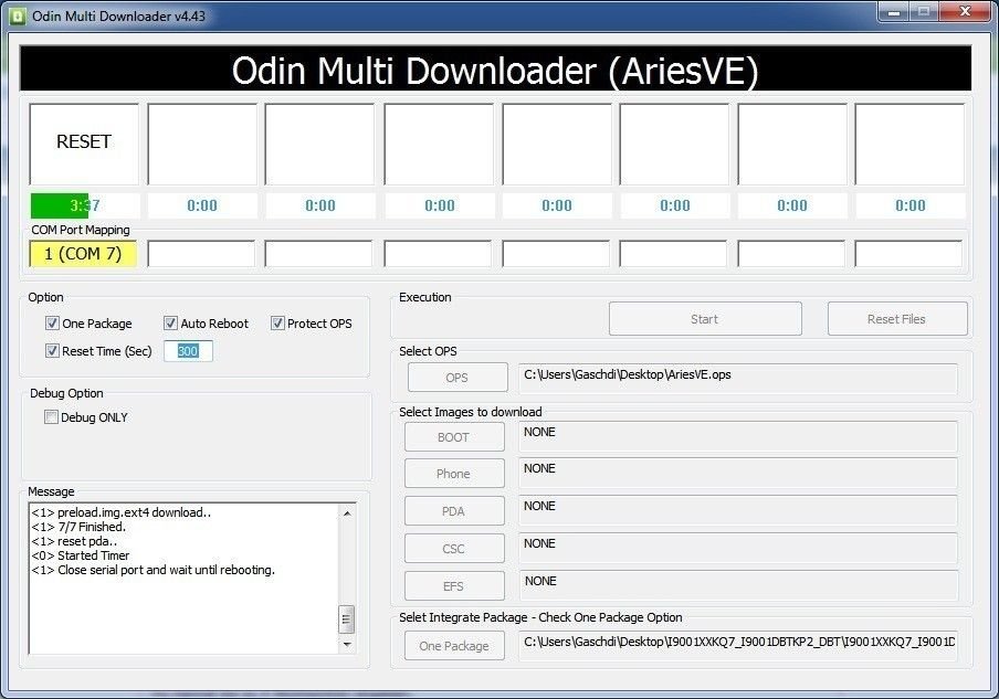

ich bin heute morgen aufgewacht und musste feststellen dass mein handy aus war...
beim versuch es anzuschalten kommt nurnoch der schriftzug "samsung" weiter gehts nichtmehr...
ich hab mich jetzt den ganzen mittag im internet rumgeqüält um nach der lösung zu suchen...
ich wollte das handy resetten...
soweit komme ich garnicht! ich komme in den downloading bildschirm (volume runter, power,home)

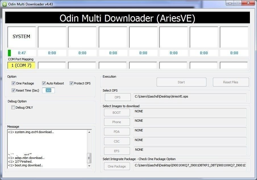

und habe schon versucht mit odin eine neue firmware aufzuspielen! nichts hilft...
habe mal noch ein screenschots vom odin gemacht...
was mach ich nun?
wenn odin rebooten will sehe ich nur das akkuzeichen auf dem display! sonst nichts! was kann ich tun? hilft mir bitte jmd!
Danke!

Das Flashen der Firmware war ziemlich riskant. Bist du sicher, eine passende für den ProductCode deines Gerätes benutzt zu haben?
Ansonsten musst du für das Zurücksetzen deines Handys in den Recovery Modus booten, nicht in den Download Modus. Wie man in den Recovery Modus kommt, ist in den üblichen Anleitungen hier im Forum beschrieben. Der Werksreset sollte deine erste Handlung sein.

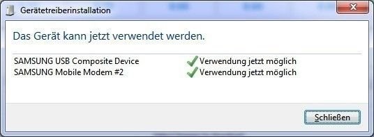

das handy rebootet nicht! die akku anzeige leuchtet alle 10 sek auf! was kann ich nur tun? akku ist voll!!!
habe wieder neu geflasht!
das scheint noch zu klappen! weiss nichtmehr weiter!

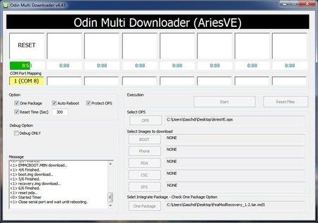

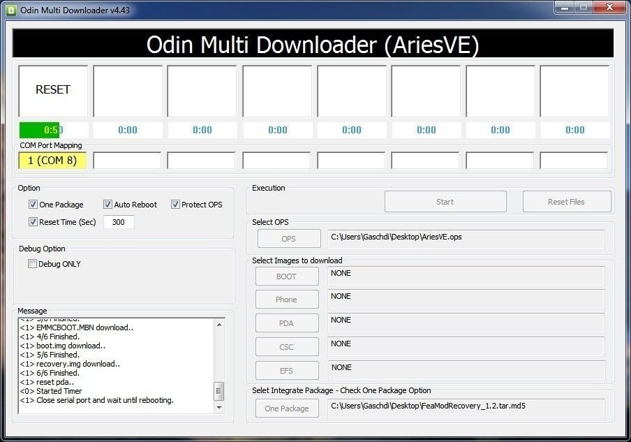

habe das gerade versucht...
FeaMod Recovery
jetzt zeigt mein handy folgendes an: MMC Boot: MBR read failed!
sooo! jetzt will das handy wieder hochfahren! aber es kommt nur die akkuanzeige und es passiert nichts! :-(
