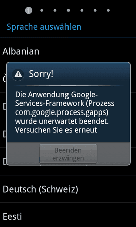

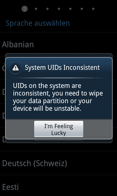

Natoll... bis vorhin hat das Handy noch einwandfrei funktioniert... bis Es dann auf einmal (beim Akku laden) neugestartet hat. Seitdem bekomme ich immer wieder diese Meldung wenn ich das Handy anmache:

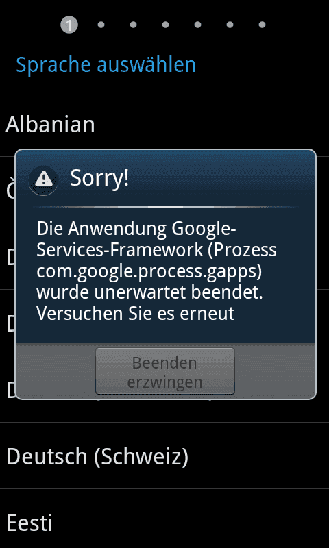

Desweiteren bekomme ich fast ununterbrochen solche Meldungen:
Habe das Handy genau wie in der Anleitung vom post#1 geflashed, nur halt nicht mit 2.3.5 sondern mit 2.3.6.

Hatte ich auch, factory reset (Lautstärke+ und ON) hat geholfen.
Vorher ausschalten (ON lang drücken).
Reaktionen: xFlorianx94
Danke dir. :) Bin ich grade auch drauf gekommen. :D
Ich habe es aber über "Einstellungen -> Datenschutz -> Auf Werkseinstellungen zurücksetzen" resettet.
Aber woran lag es denn, dass ich diese Meldung bekommen habe?
Weiss ich leider auch nicht, bei mir war zusätzlich noch der Launcher abgestürzt und ich kam deshalb auch nicht mehr in die Einstellungen.
Hmm... das ist komisch...
Naja, nochmal vielen Dank für die schnelle Antwort. ;)
MFG
Ich hatte jede Menge Apps drauf, war wohl der Speicher etwas knapp. Hab wegen dem Absturz den Akku rausgenommen dann kam zuerst deine Meldung und dann die vom Launcher. War wohl das System zerschossen. Jetzt weiss ich wenigstens wie man beim Totalabsturz ins Recovery kommt, musste ewig rumprobieren.:(
