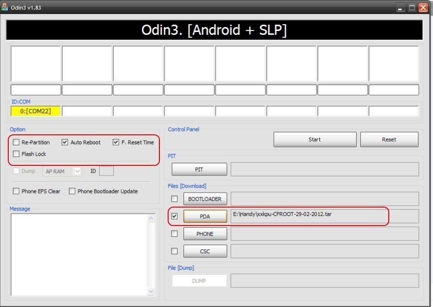

- Ist Samsung Kies installiert öffnet zuerst euren Taskmanager und beendet zuerst folgende Programme.
Kies.
KiesAirMessage.
KiesTrayAgent.
- Handy ausschalten, und mit "Lautstärke-(leiser), Home und Einschaltknopf" gleichzeitig in den Downloadmodus starten.
Die Tasten solang gedrückt gehalten bis der Downloadmodus erscheint!!
Kleiner Tipp: Akkudeckel entfernen falls es nicht klappt.
- Ans USB-Kabel anschliessen und abwarten bis Windows es bestätigt.
- Odin.exe starten.
- Odin wie auf dem Bild zu sehen ist, eingestellt lassen.
- Eure CF-Root.tar bei PDA einfügen und auf Start drücken.
