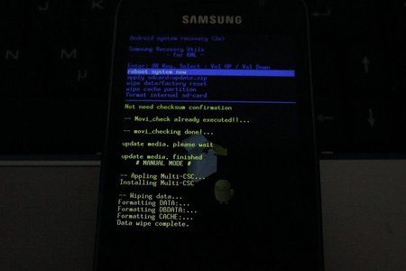

ich habe mir vor ein paar Tagen ein gebrauchtes S SCL gekauft. Soweit so gut, nun möchte ich es auf die Werkseinstellungen zurücksetzen, da noch alle Daten und Apps des Vorbesitzers vorhanden sind.

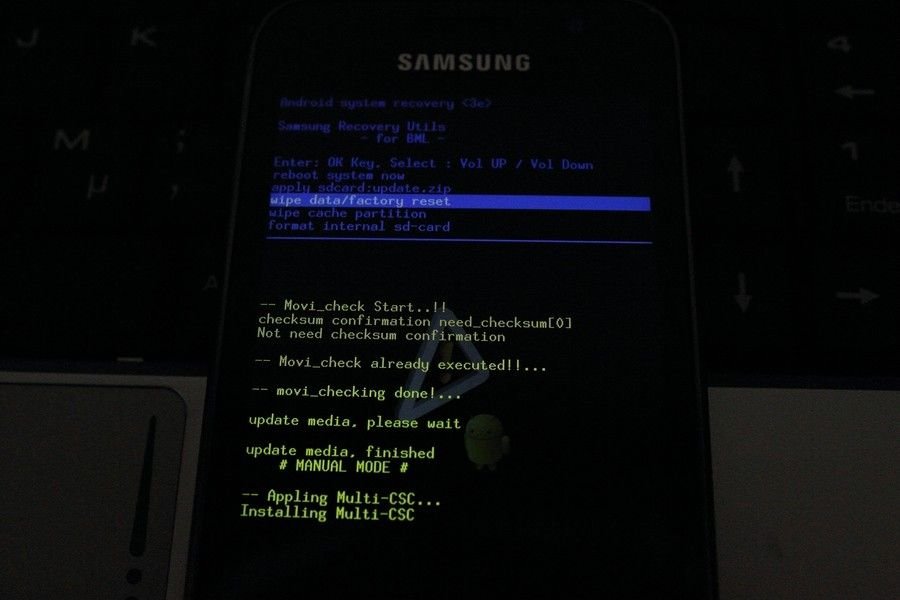

Ins system recovery komme ich über die Tastenkombination vol+, home und power bei ausgeschaltetem Handy, halte die Tasten gedrückt bis das Samsunglogo erscheint und werde in das Menü weitergeleitet.(Foto 1)
Hier kann ich dann "wipe data/factory reset" auswählen.

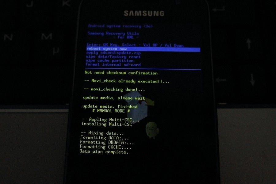

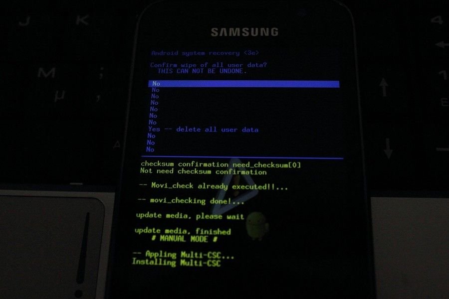

Nach dem Auswählen dieses Menüpunktes erschient die Liste mit "no" und "yes".(Bild 2)
Ich bestätige mit "yes" und es erscheint die Meldung "data wipe complete".(Bild 3)
Wie oben beschrieben, sind aber immernoch alle Daten vorhanden, das Handy wurde nicht auf die Werkseinstellungen zurückgesetzt.

um welche Android Version handelt es sich denn??
Hast es schon im Android selbst versucht auf Werkseinstellungen zurück zu setzen??
Gruß Frank
Die Androidversion ist 2.2.1, frag mich jetzt nicht, wie das Ding mit Namen heißt...
Ja, versucht habe ich bisher:
-im ersten Post beschriebene Methode
-über das Menü "Datenschutz"-> "auf Werkseinstellungen zurücksetzen"
-über die Nummer *2767*3855# (über die normale Telefonfunktion)
-formatieren des Handys mittels USB-Verbindung über den Computer
-> bei allen Methoden wird mir erklärt, das Handy sei nun zurückgesetzt/formatiert, das ist aber nicht der Fall.
