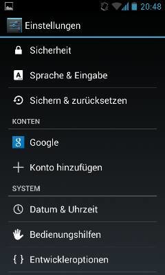

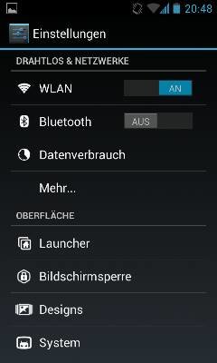

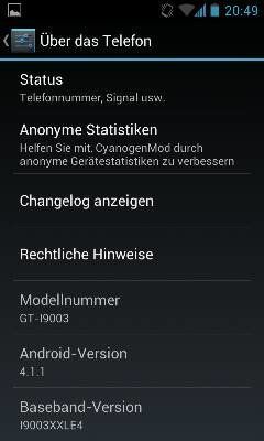

Gesendet von meinem GT-I9003 mit der Android-Hilfe.de App
Reaktionen: frankie78 und Twista04

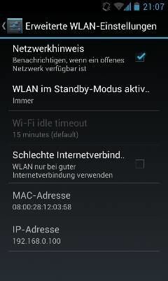

Solltet ihr Probleme mit WLAN haben geht bitte in die Einstellung vom WLAN und lasst bitte schwache Signale zu

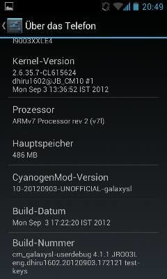

Hier ein Bild

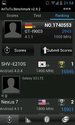

Hier antutu nach Wiederherstellung meiner apps und einem direkten restart

Bei wem das Bluetooth nicht funkt... hier ne mögliche Option:
Um Bluetooth "sporadisch" nutzen zu können, müsst Ihr es Einschalten und euer Smartphone danach (mit Eingeschaltenem Bluetooth) neustarten.
Nach dem Re-Start sollte Bluetooth aktiviert sein und funktionieren.
Um gegen den "enormen" Akkuverbrauch "vorzugehen" sollte man ein reflash machen. (Evtl.
Das gleiche gilt falls GAPPS (Google Apps) nicht richtig laufen, oder evtl. gar nicht!
Quelle: xda
-WIFI: Click the menu button, click advanced and untick avoid poor connections. (Done.)
-Bluetooth: If you (badly) need bluetooth and it doesn't turn on, click it like you are turning it on and reboot the phone,
it will re-open with bluetooth activated.

Die Antutu werte sind ja wirklich besser als im im Standard CM9, da hatte ich 2650 punkte max. Ich werde es mir in den nächsten Tagen auch installieren, hab aber gerade zu wenig Zeit und 2 Defekte Micro SDs. Da muss ich mir erstmal wieder neue besorgen.

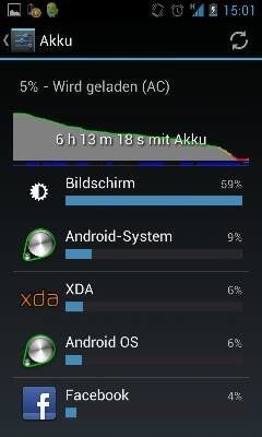

Also für eine frühe alpha Version funktionieren die grundlegenden Sachen sehr gut. Ich habe jetzt von gestern bis heute einige Dinge probiert:
1. Telefonieren/ SMS funktioniert wunderbar
2. Mobiles Internet geht wunderbar
3. Kamera macht super Bilder / Front Kamera nicht getestet
4. WLAN wenn man weis wie es geht ist es wunderbar. Einfach schwache Signale zulassen und fertig
5. Videos drehen geht nur im 480p modus aber leider noch nicht in HD und nur mit niedrigen fps ist ein bekannter bug. Liegt am kernel
6. Synchronisierung mit alles Konten alla whatsapp, Google+ funktioniert außer facebook ist aber einen jellybean bug und keiner von cm10 kann man aber durch die APP facebooksync aber umgehen
7. Spiele gehen auch habe worldseries of poker getestet
8. Massenspeicher geht noch nicht wird aber gefixed in den kommenden Versionen
9. Akku ist eine Katastrophe. Mein Akku schrie nach rund 6std wieder nach der Steckdose. Habe auch wirklich schwer getestet
Ich hoffe euch reicht der Test
