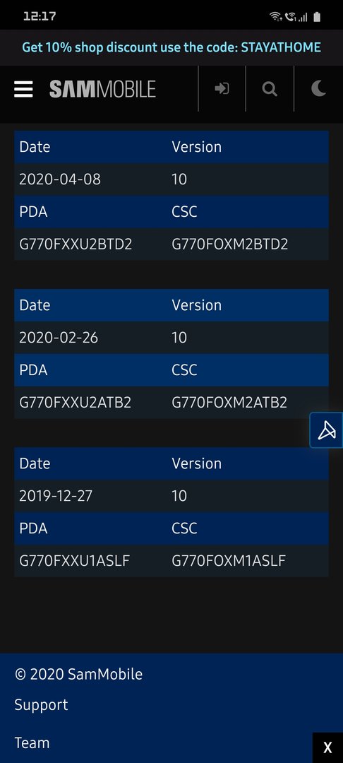

Woran erkenne ich die Binary Version?
Hier die letzten 3.
@M--G
XXU3
XXS3
Die Nummer (in dem Fall "3") ist die Binary Version.
@maik005
Die erste ist die mit ONE UI 2.1 und die zweite ist noch vom Februar mit ONE UI 2.0. Also könnte ich die zweite nehmen.
@M--G
Wenn beide die selbe Nummer haben, ja.
Ansonsten sperrt das Gerät eh und flasht gar nichts.
@maik005
Auf dem Screenshot steht bei beiden XXU2. Nur bei der dritten steht XXU1.
@M--G
den Screenshot sehe ich jetzt erst wegen deiner Bearbeitung.
G770FXXU2ATB2/G770FOXM2ATB2/G770FXXU2ATB2
das ist die letzte vor dem OneUI 2.1 Update. die kannst du nehmen.
