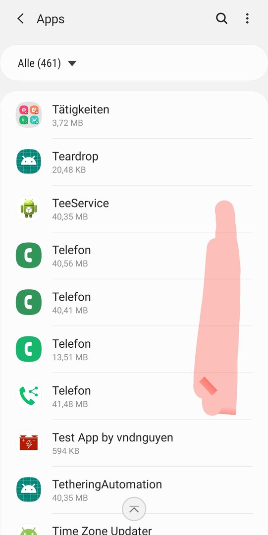

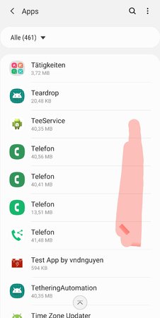

marquez schrieb:
Daten der Telefon App
Mir fällt bloß grad der Singular auf. Es sollten eigentlich mehrere sein?
(Ob das hier was zur Problemlösung beiträgt, weiß ich aber nicht.)
Gruß von hagex
