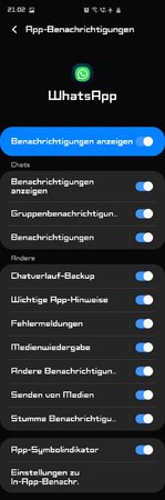

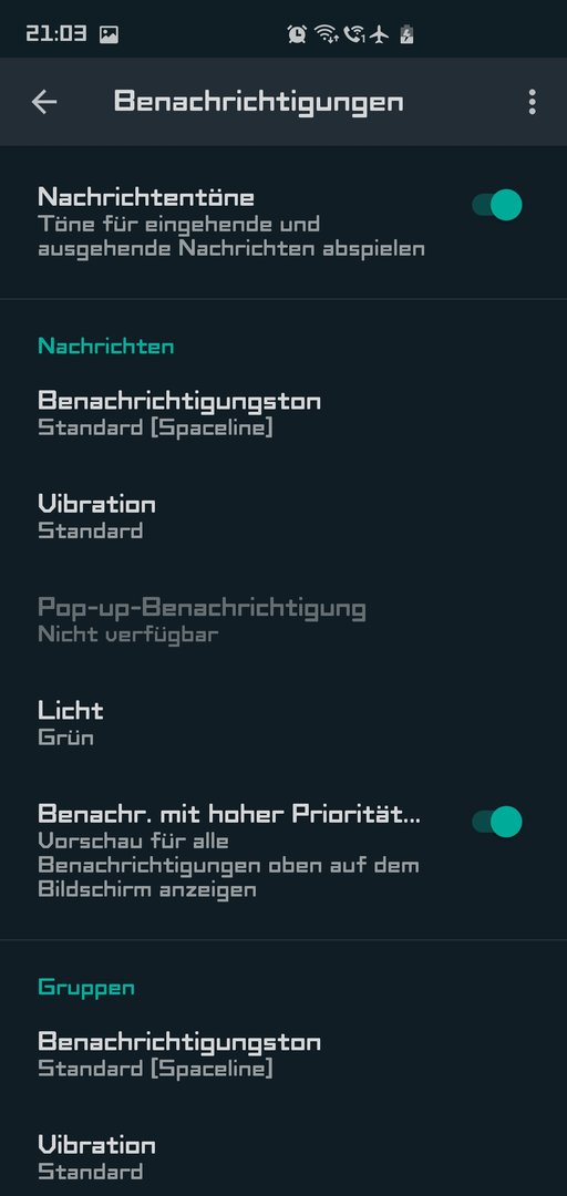

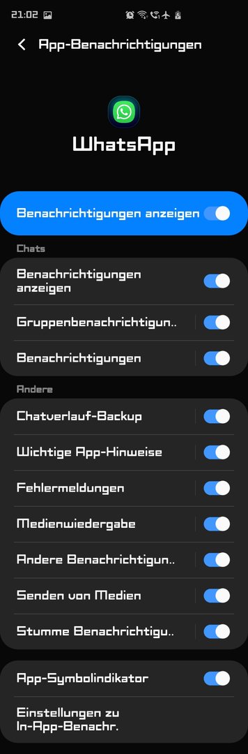

@Hrammur
Schau meine Screenshots ob da bei dir alles passt.

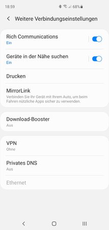

Bei mir gibt es diese Einstellung nicht S10+
Bei dir nennt sich der schalter "RICH Communications". Also in deinem Fall schon eingeschaltet.
Eigentlich hat er nichts mit Whatsapp zu tun, aber kurioserweise funktionieren die Töne mittlerweile.
Erklären kann ich es aber auch nicht.
