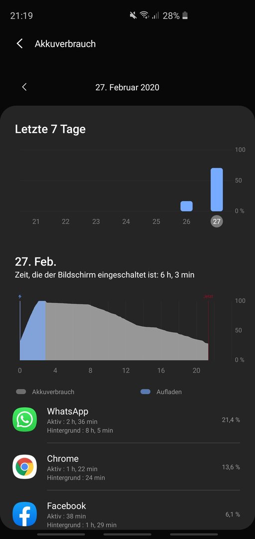

Also ich mache es jetzt an das Kabel... Aber 7-8 DOT sollten aktuell drin sein...
Reaktionen: M--G, Battal03 und Astronaut2018

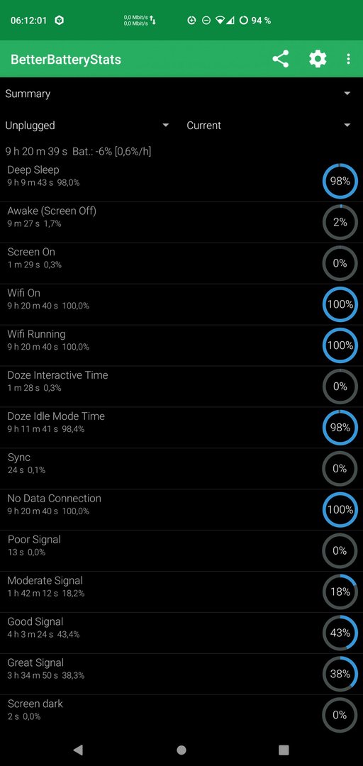

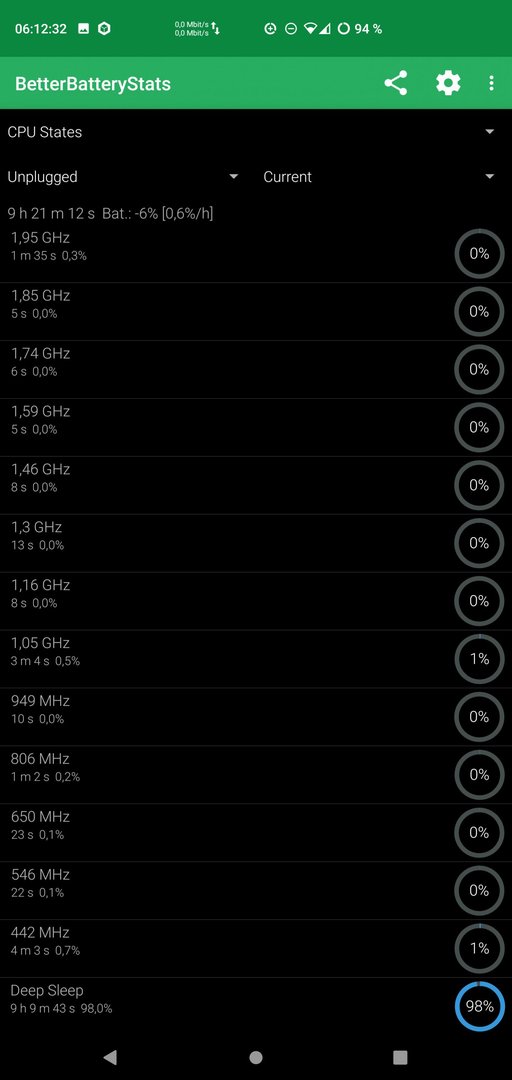

Hier mein Verbrauch über Nacht. Weitere Sachen muss ich erst testen.
Rom: Lineage OS 17.1
Kernel: meiner
Einstellungen Kernel: Boeffla wakelock Blocker auf einige Wakeups
