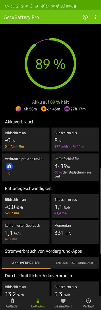

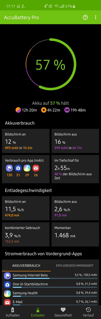

Keines Update zu meinem Verbrauch:
Ich habe gestern in irgendeinem englischen Blog gelesen, dass man versuchen kann, 2G zu deaktivieren um den Akkuverbrauch zu bessern. Und siehe da, es hat geholfen 😉

@profi_fahrer
Hmm. Eher nicht?!
Also nicht das als Ursache.

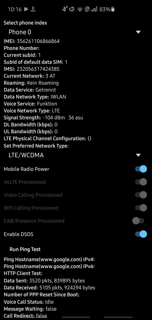

Hast den Netzmodus nun auf 3G/LTE gestellt oder worauf?
@maik005
Vielleicht nicht die Ursache, aber auf jeden Fall eine Besserung im "Nachtverbrauch". Ich werde jetzt tagsĂŒber auch den Verbrauch im Auge behalten.
Der Netzmodus ist jetzt, wie du schon sagst, auf 3G/LTE. Das ist die genaue Einstellung:

@profi_fahrer
Damit sperrst du dich natĂŒrlich komplett aus 2G aus und hast dann ggf. gar keinen Empfang mehr, auch keine Notrufe mehr.
WĂ€re trotzdem schön, wenn du nach einigen Tagen testen noch Mal den Netzmodus auf 2G/3G/LTE zurĂŒck stellst, nur zum Vergleich
@maik005
Das stimmt natĂŒrlich, aber mit 2G hatte ich eigentlich nur Probleme. Das Handy verbindet sich manchmal selbststĂ€ndig mit einem 2G Masten, obwohl 3G und auch 4G vorhanden wĂ€re. Danach will es einfach nie zurĂŒck in einen anderen Netzmodus. Sogar Flugmodus an/aus Ă€ndert daran nichts. Erst, wenn ich in den Einstellungen auf "nur 3G" stelle, Ă€ndert sich der Netzmodus. Wenn das Handy dann fix mit einem 3G Masten verbunden ist, kann ich wieder auf 2G/3G/LTE stellen.
Aber Notrufe funktionieren auch im 3G Netz und im 4G Netz via VoLTE, oder irre ich mich da?
Nach ein paar Tagen werde ich die Einstellung wieder zurĂŒckstellen und dann schauen, ob wirklich 2G daran Schuld war.
Kurz OT: (Nur zur Info)
FĂŒr mich persönlich ist 2G nutzlos, da (in den Gebieten wo ich mich aufhalte) mein Netzbetreiber (3AT) das 3G und 4G Netz sehr gut ausgebaut hat. 3AT hat sogar kein eigenes 2G Netz. Dieses wird per National Roaming von T-Mobile (jetzt Magenta) bereitgestellt.
Und wie oben erwĂ€hnt, habe ich nur Probleme mit 2G. z.B. schaltet das Handy wĂ€hrend eines Telefonats in das 2G Netz und die SprachqualitĂ€t ist grottenschlecht. Manchmal ist es auch passiert, das bei mir und beim anderen GesprĂ€chsteilnehmer sehr komische Töne zu hören waren, das klang wie ein Alien-Sound in solchen SciFi-Filmen. Das war dann bitter, sich rechtfertigen zu mĂŒssen, dass ich wirklich nichts gemacht habe. Aber gut, dass das Problem seit der (sehr spĂ€ten) EinfĂŒhrung von VoLTE/VoWIFI bei 3AT behoben wurde.
Diese Problem mit 2G ist aber nicht nur auf das S10+ bezogen, das hatte ich schon mit meinem ersten Android, dem S Advance. (Selber Netzbetreiber)

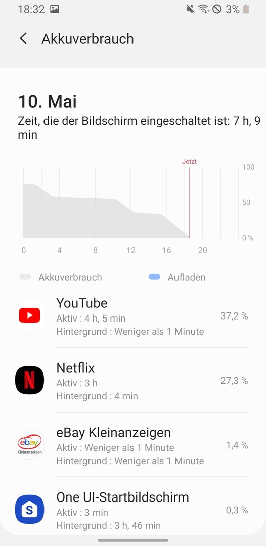

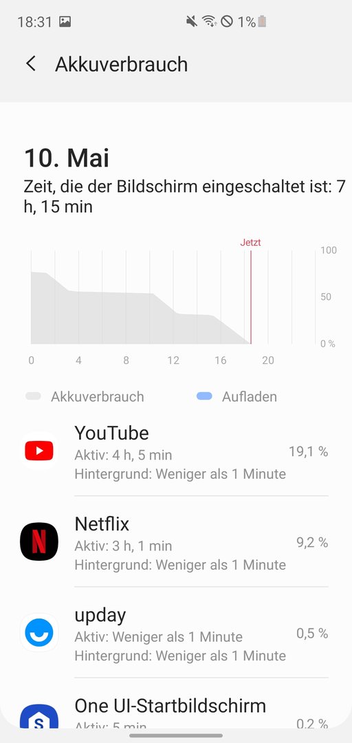

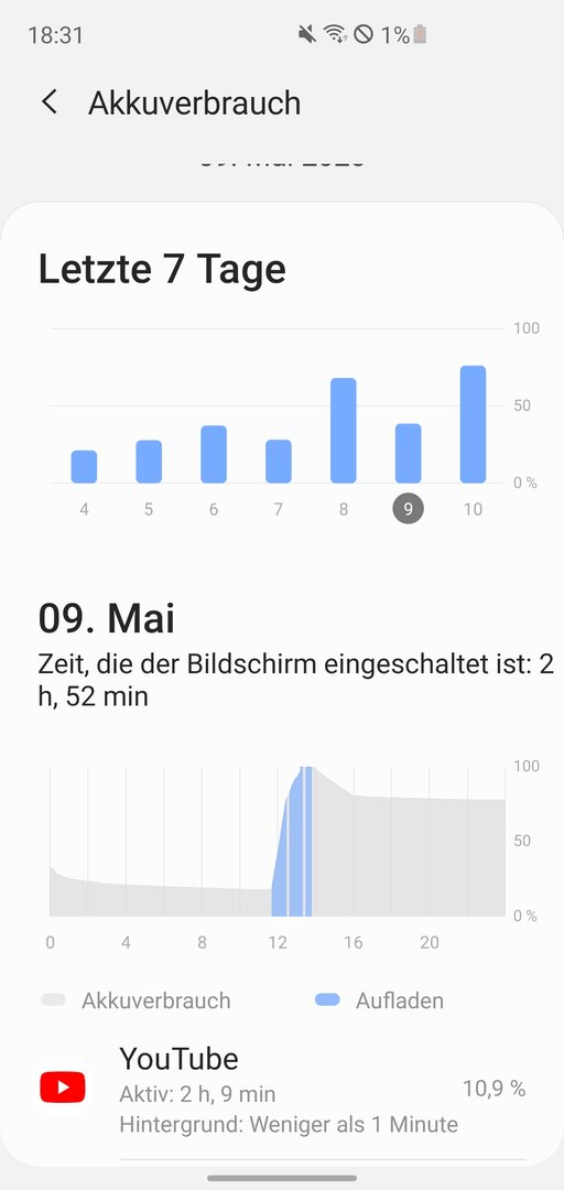

Habe ab gestern genau von 14-16 Uhr ein 2 stĂŒndiges youtube Video auf 720p QualitĂ€t normal HD auf 16:9 laufen lassen, Helligkeit war bei beiden auf ca.50% ohne Blaufilter und LautstĂ€rke bei beiden GerĂ€te habe ich auf ca.75% gestellt ,die mit Kabelkopfhörer verbunden waren ĂŒber die Klinke,immer wenn ich auf Youtube oder Netflix laufen lasse bleiben die Einstellung gleich.
-bei beiden GerÀte ist Sync,NFC,Bluetooth,Always on Display,Auto Helligkeit,Mobile Daten Aus, aber auch bei beiden GerÀte ist keine Sim Karte drine
-bei beiden GerÀte ist die mittlere Display Auflösung eingestellt, W lan verbunden bleiben die GerÀte zu jederzeit zuhause und der Energiemodus ist bei beiden auf Optimiert gestellt
Start: 14:00 am 09.05.2020
edit.1 14:00 - 16:00 (youtube)
-Das Note 9 zeigt noch 82%
-Das S10Plus zeigt noch 81%
edit.2 01:15
die GerÀte waren 09 Stunden und 15 min auf Standby
-Das Note 9 zeigt noch 78%
-Das S10Plus zeigt noch 77%
edit.3 01:15 - 03:15 (youtube)
-Das Note 9 zeigt noch 59%
-Das S10Plus zeigt noch 57%
edit.4 10:20
die GerÀte waren 7 weitere Stunden auf Standby
-Das Note 9 zeigt noch 56%
-Das S10Plus zeigt noch 54%
edit.5 10:20 - 12:20 (youtube)
-Das Note 9 zeigt noch 36%
-Das S10Plus zeigt noch 33%
edit.6 15:20
die GerÀte waren 3 weitere Stunden auf Standby
-Das Note 9 zeigt noch 34%
-Das S10Plus zeigt noch 31%
edit.7 15:20 - 18:20 (Netflix The Irishman)
-Das Note 9 zeigt noch 3%
-Das S10Plus zeigt noch 1%
Insgesamte Nutzung beider GerÀte
-6 Stunden Youtube ca. 50% Manuell Helligkeit
-3 Stunden Netflix ca. 50% Manuell Helligkeit
-19 Stunden und 15 Min Standby
S10+
Anhang anzeigen 794587 Anhang anzeigen 794588
Note 9
Anhang anzeigen 794584 Anhang anzeigen 794586

Wieder ein kleines Update:
Der Standby-Verbrauch am Tag hat sich eindeutig verbessert. Ich werde das aber die nĂ€chsten Tage noch weiter beobachten. Sorry, falls ich mit meinen tĂ€glichen Werten gestört habe, jetzt höre ich aber auf 😉

Da verstehe ich nicht das einige Leute noch ihr P30 loben? đŸ€”
joggie1980 schrieb:
Bei Huawei ging mir das auf den Keks mit der Krassen Energie Einsparung dadurch kamm oft keine Nachrichten durch
BeitrĂ€ge automatisch zusammengefĂŒhrt:
Dein Tiefschlaf mit 60% ist richtig schlecht.
Dein Phone ist ja stÀndig am ackern im Hintergrund.
Bei mir liegt der Tiefschlaf bei 96%.

so mein Akku Test ist fertig zwischen S10 Plus und Note 9, siehe Beitrag #5.147 habe es fertig bearbeitet
Reaktionen: Cloud

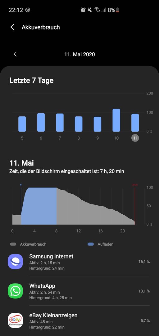

@Hustanfall
und wenn du den Smasung Browser im Dunkelmodus nutzt, dann ist auch mehr drin.
Bei ca. 7%/h gehe ich mal davon aus, das du ihn nicht nutzt. (Mein Verbrauch liegt bei 3..4%/h des Samsung Browser im Dunkelmodus)

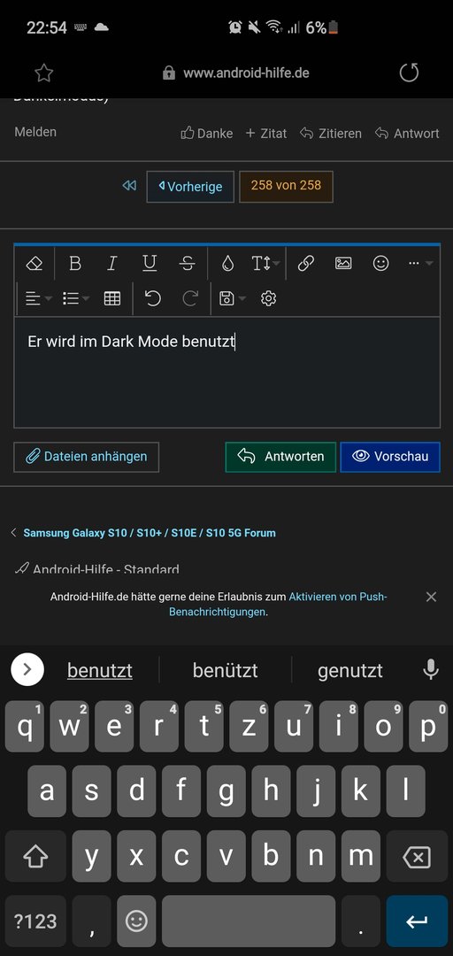

Er wird im Dark Mode benutzt

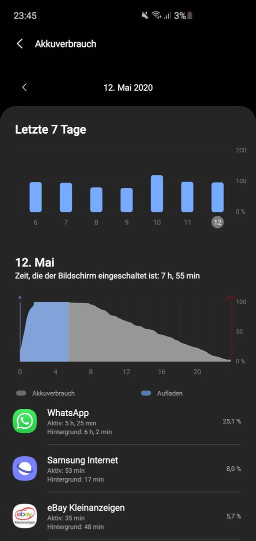

Hier das war heute meine Akkulaufzeit.
Bin mit meinem S10 sehr zufrieden.
Und noch 35% Rest Akku.
War heute sehr viel im Internet.
Reaktionen: M--G und hellmichel
Man kann nicht meckern...

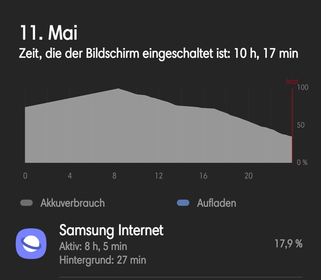

Bin grundsÀtzlich auch zufrieden mit dem Akku, komme meist auf eineinhalb Tage bei 5 bis 6 Stunden DOT, davon nur abends im Dark Mode.
Standby-Verbrauch liegt normalerweise bei etwa 0,5% pro Stunde was ich auch gut finde.
Nur gestern hat es innerhalb von zwei Stunden etwa 10% im Standby verbraucht. Als einziger Verbraucher stand in der AkkuĂŒbersicht "Samsung Internet" mit jeweils "weniger als einer Minute" bei aktive Verwendung und Hintergrund. Die App ist in den Energieeinstellungen auf "immer im Standby".
Wie kann das sein dass trotzdem so viel Akku verbraucht wurde?
