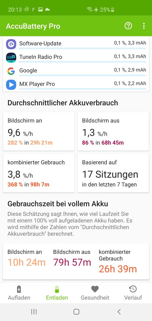

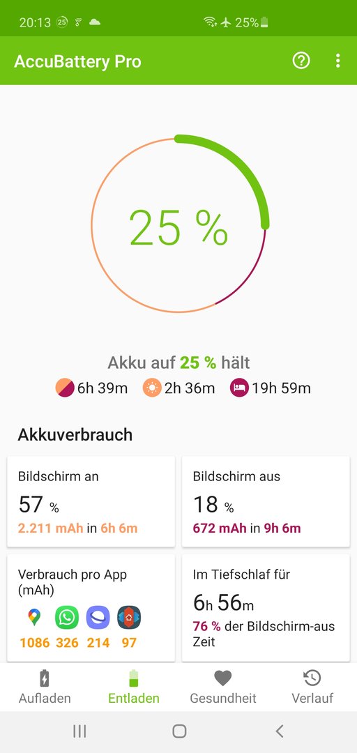

Hallo, hier mal meine Akku Werte vom S10+
