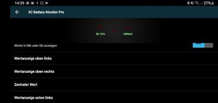

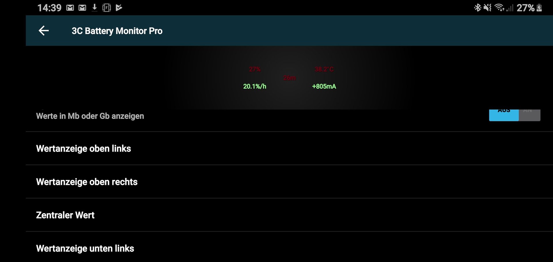

Was ich schonmal jedem empfehlen kann ist 3C Battery Monitor. Dort kann mann fast in Echtzeit mA Anzeige als Widget verwenden. Mann schaltetxas Display dann aus, wartet dann 10Minuten und direkt beim anmachen aufs Widget schaun. Wenn 45mA steht, ist mann aufm richtigen weg wenn mann alles an hat. 25mA wenn BT, AOD aus ist. Aber alles ab 45mA ist Deep Sleep. Also kann mann sich so durchs S10 arbeiten.
1 Stunde DoT hab ich ja im Screenshot, da ich 22% noch hatte, kann mann 1,5 DoT geschätzt dazu rechnen so das mann ajf 2,5 kommt. Aber dann ist der Akku Razefatz leer ;)
Mann sieht mit dem Widget, wie schnell er Ladet, wieviel mA mann Verbraucht wenn mann Surft, Spielt etc. So weiss mann fast in Echtzeit was los ist und findet schneller den Fehler
Ich habe Agressive Apps in Standby versetzt, ich denke das es das war. Habe habe sachen wie Wlan + BT nebenher suchen deaktiviert. Energiesparmodus ist Optimal, aber ohne die unterere Option wo der Modus ständig angepasst wird. Wlan Energiesparmodus hatte ich aus, will ich als nächstes Testen.
Also, 3C Battery Monitor Pro ist der beste Ratgeber den ich gebe kann. Das Wisget ist u verzichtbar. Ich poste gleich mal die Einstellungen zum Widget

Hier der Screenshot vom Widget wie ich Ihn habe

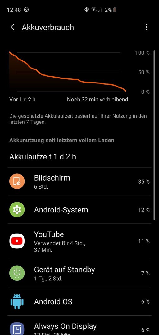

Anddoid-System.. was hast du pausenlos so wichtiges zu tun? S10.
Nachtrag: Meine Feuehdin hat auf ihrem S7 aktuell auch 20% Android-System mmmh. Mal auf Spurensuche begeben

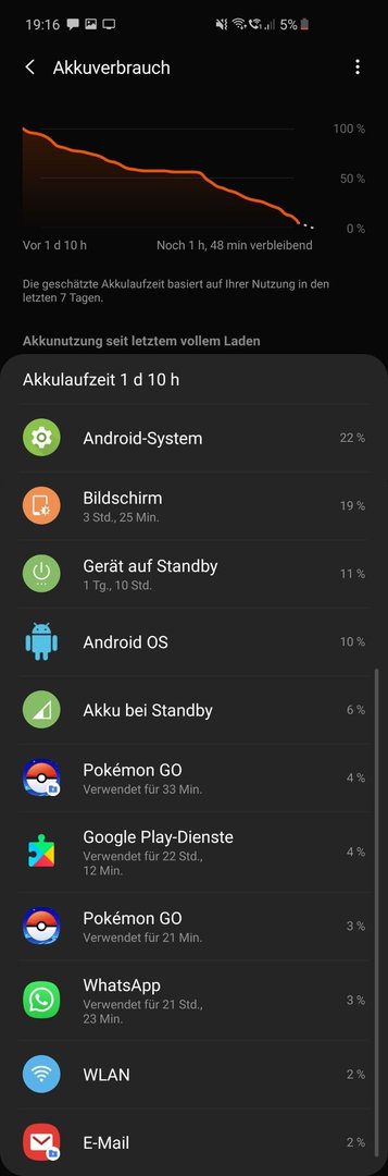

22 % ich werd bekloppt ... xD
da hängt was definitiv im Hintergrund. Hab viele Android phones gesehen, Android system+OS sollte nicht mehr wie 10-15% haben wenn man nicht gerade was laufen hat dies bezüglich. Habe auch mal dies bezüglich nachgelesen, das es ein bekanntes Problem ist in der USA besonders. Auch das sich beim falschen heben der Empfang komplett verabschiedet, was ich auch bestätigen aber nicht nachstellen konnte. Noch dazu gibts das Phänomen, welches ich auch öfters hatte, das Roaming angeht, bzw kein Roaming verfügbar Meldung kommt, dabei habe ich auch kein Internet. Dann gehts plötzlich wieder.

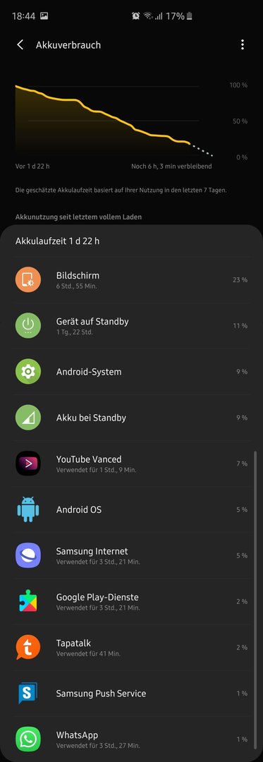

Lade mal den Akku auf 100% am Abend und nimm das Gerät dann vom Strom. Dann schaust du dir am nächsten Morgen den Android System Verbrauch an. OMG! 40%! Das Ding ist kaputt! Der Akku hat zwar gesamt nur normale 5% verloren, aber da muss was nicht stimmen.
Ironie Ende.
Du verstehst? Wer Standby Zeiten von 1 Tag hat, da ist 20% Android System mal ganz normal. Das sind alles relative Werte die sich nicht verallgemeinern lassen und vom Nutzungsverhalten abhängig sind.

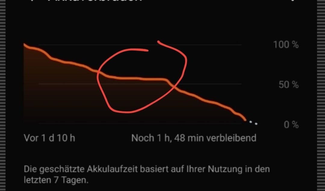

@kev946 Das ist über Nacht im Flugzeugmodus, laut den CPU Power Stats befinden sich die Kerne auch oft genug im Deep Sleep. An diesem Part gibt es nichts zu bemängeln. Die streng monoton fallenden Teile davor und danach, die sind beim rumliegen auf dem Schreibtisch... und die sind imho zu steil. Da kann jedoch höchstens ein neues Baseband etwas helfen (aber vielleicht auch nicht, wenn die Hardware einfach nicht mehr her gibt (irgendwo ne Status-LED vergessen? :D), da wie vermutet anscheinend die Modems zu viel brauchen.
