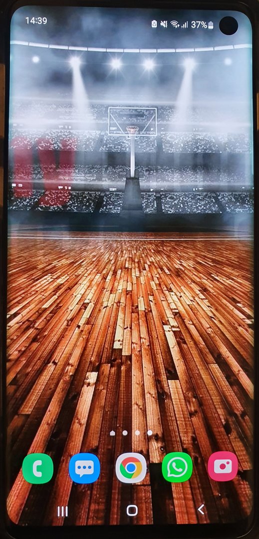

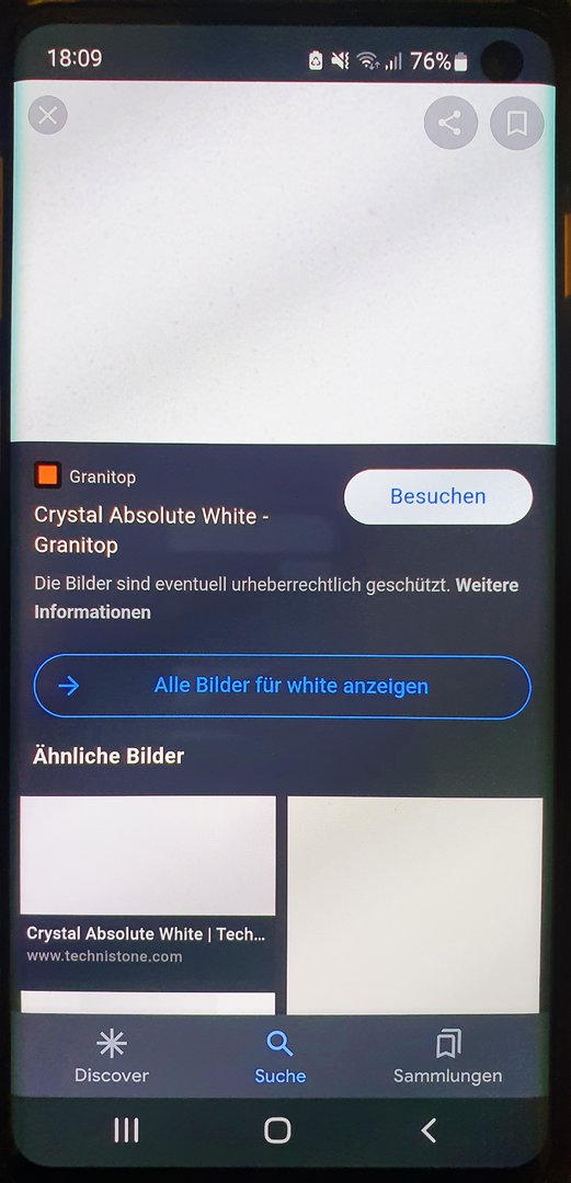

Fun-Fact und als Add-on zu dieser ganzen Geschichte: Nach rund 7 Tagen durchgehend mit diesem Display-Fehler, habe ich nun gerade das Handy einfach normal entsperrt und - OHNE dass ich etwas in den letzten 24h verändert habe - werden die Farben nur wieder wie früher und komplett ohne Fehler dargestellt!!
In der Beschreibung dieses Threads habe ich bereits erwähnt, dass dieses Problem mal ein paar Stunden gedauert hat und dann, obwohl ich nichts umgestellt habe, das Display wieder in den "Normalzustand" zurückkehrte - es dauerte aber nie so lange wie jetzt an.
Zum Beweis anbei Fotos der Screenshots meines Displays mit den Motiven, die ich früher in dieser Diskussion schon verwendete...

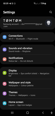

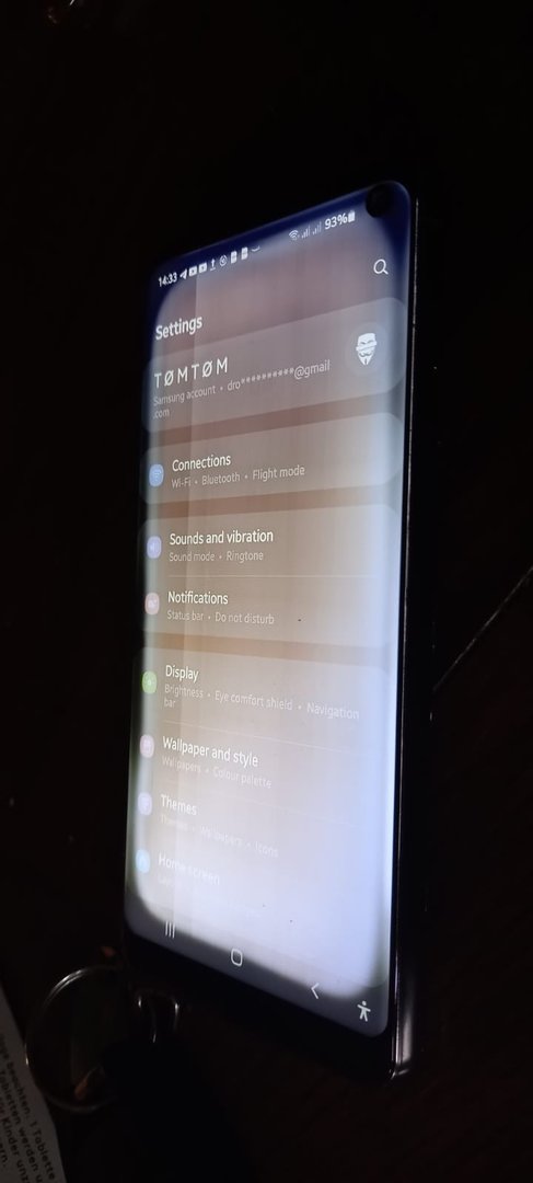

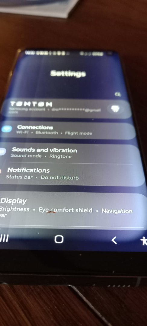

@BlackPanther23 Hallo ich habe jetzt das selbe Problem mit meinem S10e. Ich habe vor 5 Monaten den Akku wechseln lassen. Wurde das S10 repariert und er Verdacht auf ein Problem mit dem Displaykabel bestätigt?

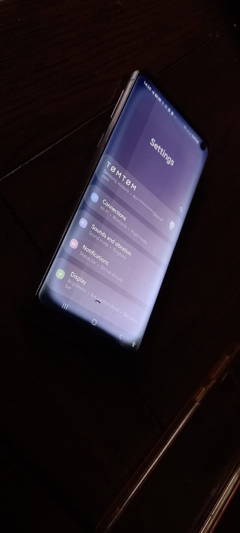

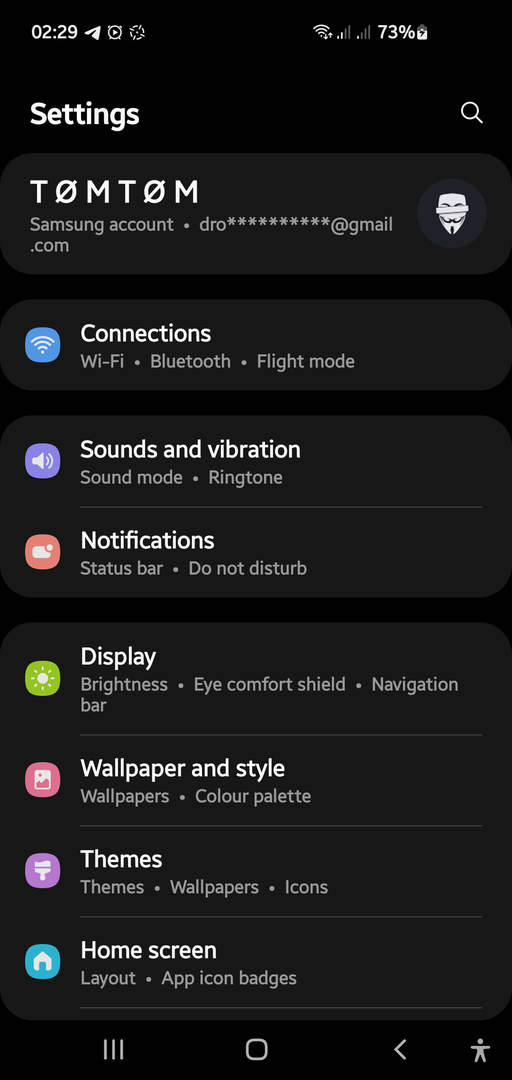

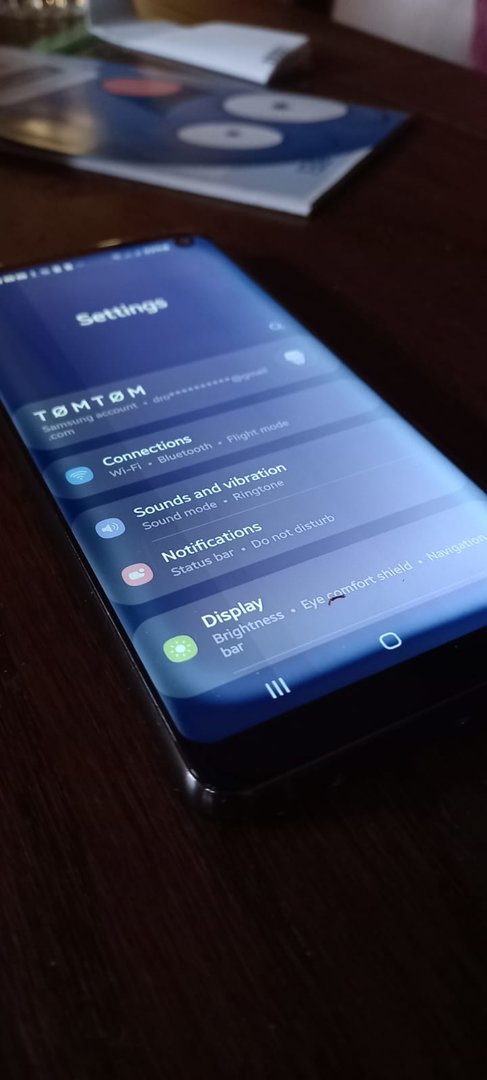

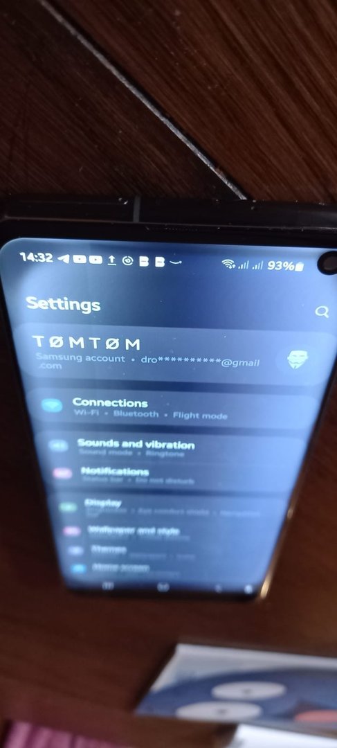

Hallo Leutz!
Hab mit meinem S10 das gleiche Problem seit ich das originale Display ersetzt hatte. Kommt und geht dieser "Schleier", und mannsen, der geht auf die Eier! 😂
Falls doch noch jemand auftaucht der weiß worum es sich bei dem Fehler handelt wäre ich very dankful! 😉
IMG-20230110-WA0000.jpgIMG-20230110-WA0001.jpgIMG-20230110-WA0002.jpgIMG-20230110-WA0003.jpgIMG-20230110-WA0004.jpgIMG-20230110-WA0005.jpgScreenshot_20230111_022902_Settings.pngSCREENSHOT
@TommyFX
Sieht sehr nach defektem Display aus?
Billiger Nachbau?
maik005 schrieb:
@TommyFX
Bin mir nicht sicher. Der Schleier kommt und geht. Wenn ich's ca.15min ruhen lasse ist wieder alles ok und nichts ist mehr davon zu sehen. Und ich kann mir wirklich nicht erklären WAS zur Hölle es triggert... 😭

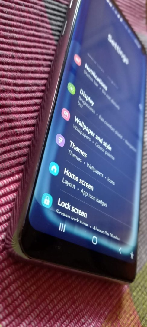

maik005 schrieb:
@TommyFX
Billiger Nachbau?
Wahrscheinlich....😖 Ist auch kein OLED, nur LCD - Der Qualitätsunterschied (Farbdarstellung/Bild) fiel mir sofort auf.
Ebay-Link: Für Samsung Galaxy S10 SM-G973 Display Full TFT LCD Rahmen Einheit Touch Ersatz
Beim letzten Mal habe ich mir ein gebrauchtes Originales gekauft.
War günstig weil es nen kleinen Pixelfehler hatte.
DAS WAR DIE BESSERE WAHL
@TommyFX
Ja gut, wenn das sogar nur ein LCD ist brauchen wir da ja nicht weiter drüber zu sprechen.
Mit LCD bist du dir ganz sicher?
Einfacher Test dazu.
Gehe in einen dunklen Raum.
Starte das Gerät neu.
Am Anfang beim booten darf nur die Schrift leuchten, der Hintergrund muss schwarz sein und nicht grau.
Reaktionen: ilias1969 und TommyFX
maik005 schrieb:
@TommyFX
Jo, WAR ein LCD. Heute zurück geschickt... 😬
