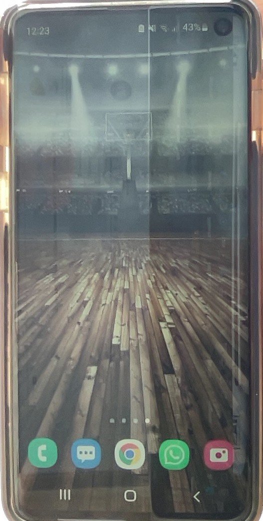

@BlackPanther23
Zum Vergleichen wäre jetzt ein Bild und ein Screenshot hilfreich, ob ein Unterschied erkennbar ist.
Gruß von hagex

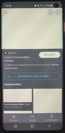

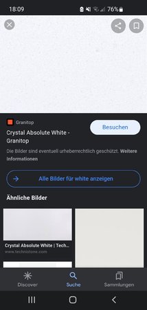

Danke für die schnellen Antworten!
@DwainZwerg : leider keinerlei Garantie mehr vorhanden.
@hagex : Bild vom Display und Screenshot anbei.

Hallo @BlackPanther23 ,
jetzt gehe ich eindeutig davon aus, dass das Problem hardwareseitig ist. Der Screenshot zeigt ein vollkommen anderes Bild als dein Display; wenn dies durch ein Softwareupdate oder einen korrupten Treiber entstanden wäre, hätte vermutlich der Screenshot auch so einen grauen Schleier. Es gibt also wohl nur drei Möglichkeiten: Es reparieren zu lassen (was teuer und nicht einfach werden dürfte), sich damit abfinden oder ein neues Gerät kaufen.

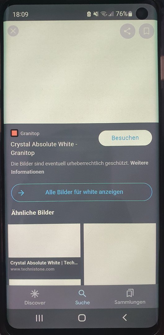

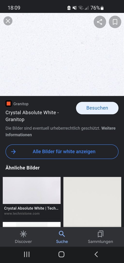

@BlackPanther23
Was ist das auf dem Display im rechten Bereich?
@maik005 Wenn du die senkrechten Striche bzw dieses erscheinende "Rechteck" am Display meinst - das dürfte lediglich die Spiegelung von dem zweiten Handy sein mit dem ich das Foto aufgenommen habe.

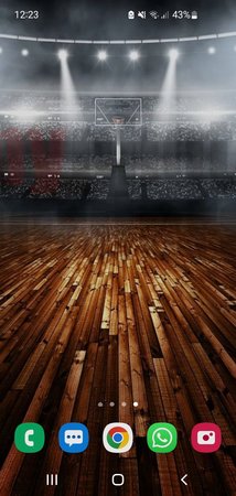

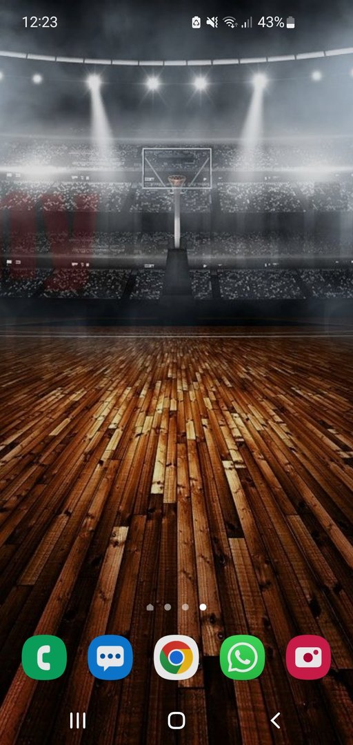

@BlackPanther23
dann bitte einmal die Kamera richtig sauber putzen und das Display ohne irgendwelche Spiegelungen aufnehmen.
@maik005 hier nochmal ein direkter Vergleich von Foto des Displays und Screenshot davon. Habe absichtlich ein anderes "Motiv" gewählt, da man den störenden Effekt viel deutlicher bei helleren Farben (zB weiß) sieht.

Da stimmt doch wieder etwas nicht, der Rand um das Display sollte schwarz sein, ist bei dir aber hellgrau.
Eigentlich ist es doch ganz einfach: Werksreset machen, denn dann hast du die Gewissheit ob es ein Soft- oder Hardwaredefekt ist
Reaktionen: maik005
@maik005 der Rand um das Display ist schwarz (wie im linken Bild oben und unten ersichtlich). Auf der linken/rechten Seite kommt die farblose Hülle des Smartphones durch
@alope Das würde ich, wenn es irgendwie anders geht, gerne vermeiden - deshalb wollte ich mal die Meinung von Experten hier einholen. Trotzdem danke - wenn es unumgänglich ist wohl eine Option.
