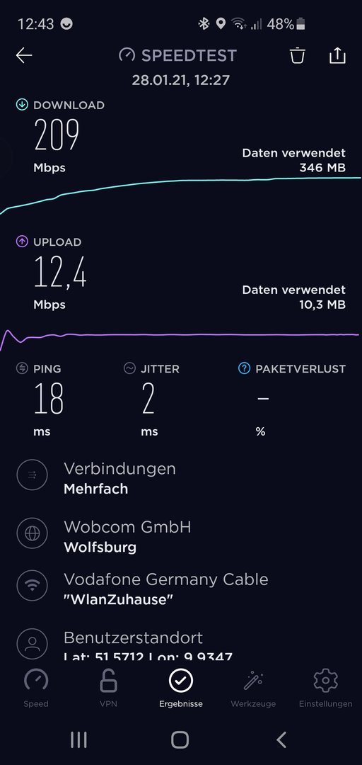

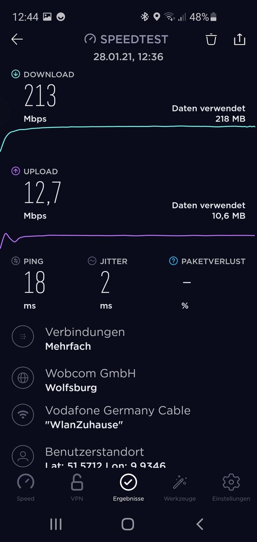

Bei mir scheint das Problem mit dem 2400 - er Repeater nicht zu bestehen:
Erdgeschoss: Fritte 7490, 1.OG: Repeater 2400, 2.OG Repeater 1750, alle mit FW 7.21
Die Repeater sind als Wlan-Brücke im mesh konfiguriert.
Messwerte Wlan mit Handy S10e (Exynos) im 5 GHz (200er Leitung):
Direkt vor der Fritte: 213 Mbps, vor dem 2400: 209 Mbps.
Reaktionen: Huawei-Thomas und Schinkenhörnchen

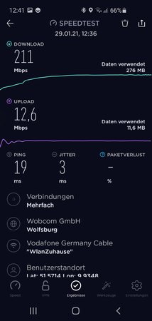

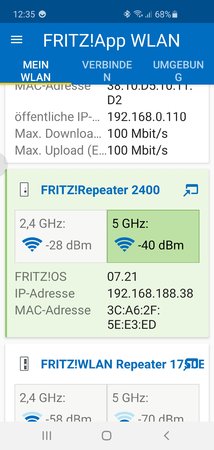

Noch eine Frage... War dein Gerät wirklich am 2400er eingebucht als du den Test gemacht hast? Hört sich jetzt blöd an, da du ja schon geschrieben hast, dass du direkt neben dem 2400er warst.
Aber oft ist es so, dass das Mesh nicht so schnell oder wie gewollt handelt.
Überprüfen kann man das mit der AVM WLAN app, die zeigt dir das gut an.
Ich frage nur, weil bei beiden Screens ein Ping von 18 ms angezeigt wird, über einen Repeater ist ein Hop mehr und dadurch meistens eine etwas höherer Ping - muss aber nicht sein.

@Huawei-Thomas
Eben nochmal gemessen, ist tatsächlich im 2400 - er eingebucht...
