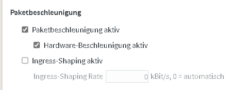

Ich habe gerade jedoch noch eine Seltsamheit gefunden: Bei meinen beiden Repeatern war die Hardware-Beschleunigung deaktiviert... Ob das mit der "alten" Firmware auch bereits der Fall war, kann ich nicht mehr überprüfen, aber aktiviere ich diese, ist das Problem gefühlt weg bis weniger schlimm. Kannst du das bestätigen?
Auf der FRITZ!Box 7590 ist/war diese Beschleunigung aktiviert.

Ich werde jetzt erst einmal eine Weile mit aktivierter Hardware-Beschleunigung laufen lassen und beobachten. Eine konkrete Aussage möchte ich nach so kurzer Zeit nicht treffen.
Noch ein bisschen mehr Voodoo und Kurioses: Ich habe das Gefühl, dass seit der Aktivierung die Oberfläche der FRITZ!Box 7590 wesentlich performanter reagiert... Ich sollte vielleicht meine Medikation mit dem Doktor erneut besprechen. ;-)

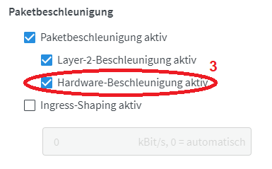

Der F!Box Layer2 zielt auf statische MAC Adressen, welche in Listen gehalten werden.
Habt ihr bei den S10ern das Wechseln der MAC testweise ausgeschaltet?
Bei der 7.12 gab es das Feature noch nicht
Hier meine aktuellen Settings mit der 7.12
FRITZ!BOX
FRITZ!REP2400
Ich nicht. Ist ja ein Sicherheitsaspekt.
@Schinkenhörnchen
wobei du beachten musst, dass du dies für jedes eingerichtete WLAN individuell festlegen kannst.
Also zum Beispiel wenn du zu Hause einen MAC Filter nutzt schaltest du es für dieses WLAN aus, lässt es aber bei allen anderen eingerichteten WLAN Netzen unverändert aktiv.
