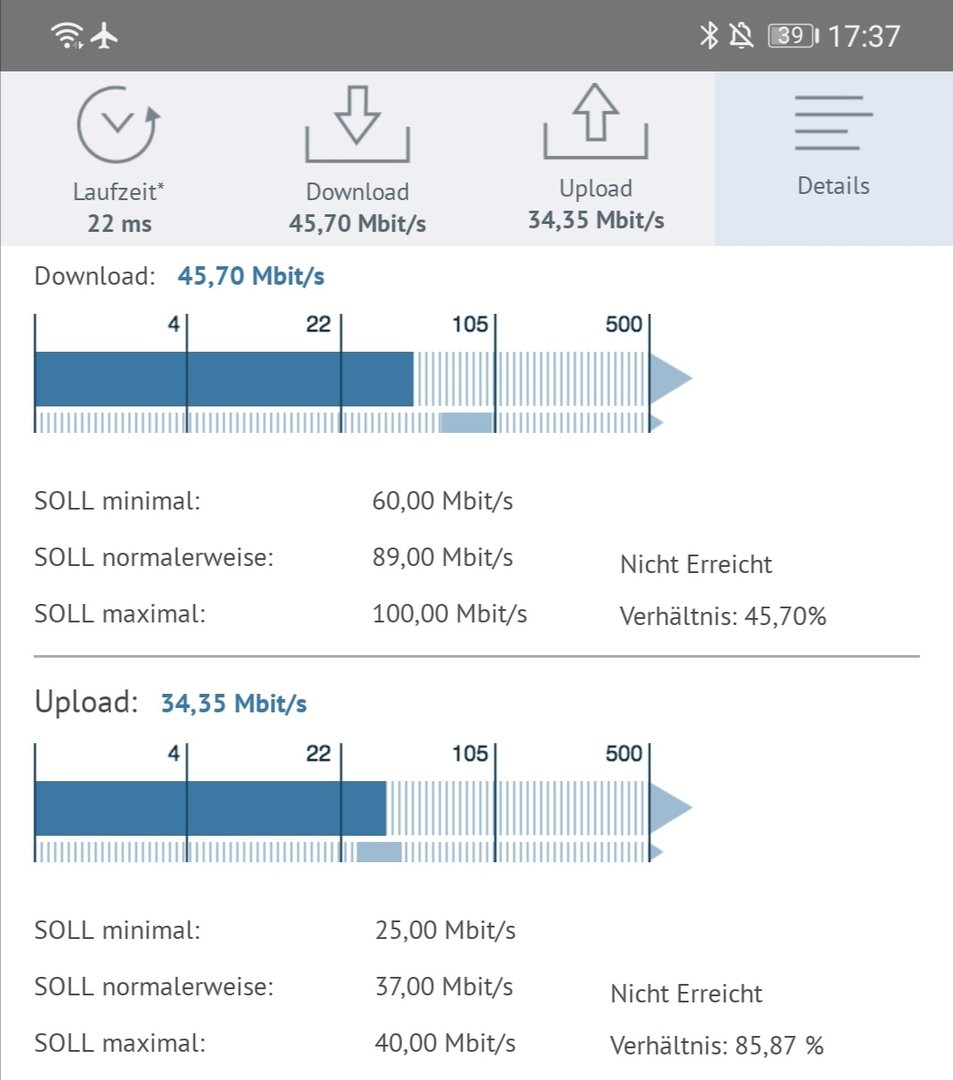

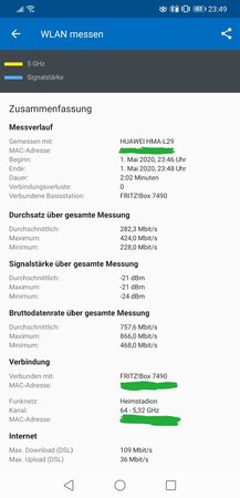

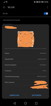

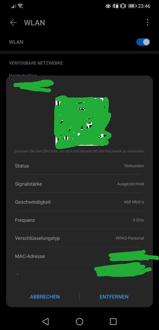

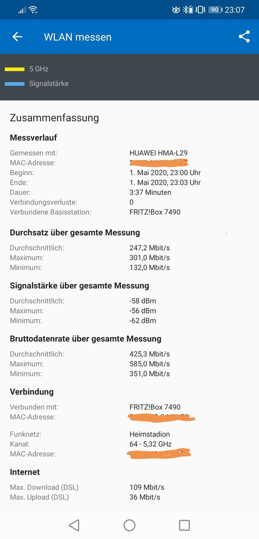

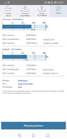

Ich hätte da mal ein Anliegen. Ich habe eine 100 MBit Leitung, diese kommt auch mit 103 MBit über LAN Kabel, an meiner Fritzbox 7490 an. So ein Beispiel bei meinem Mate 20, wie im Anhang zu sehen kommt folgendes an,ist ja schön und gut.

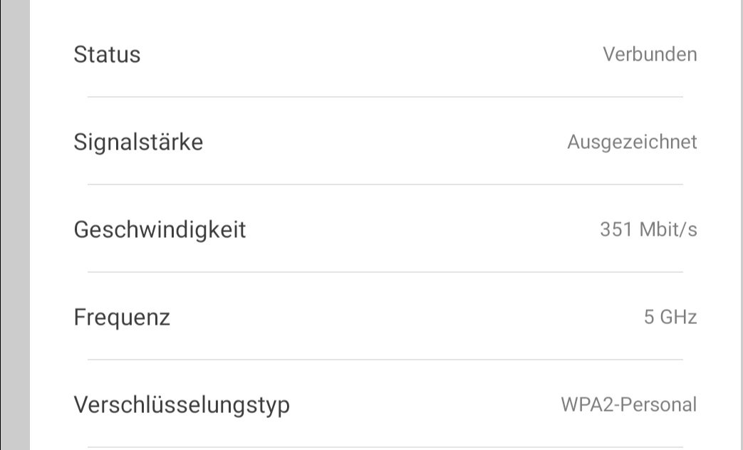

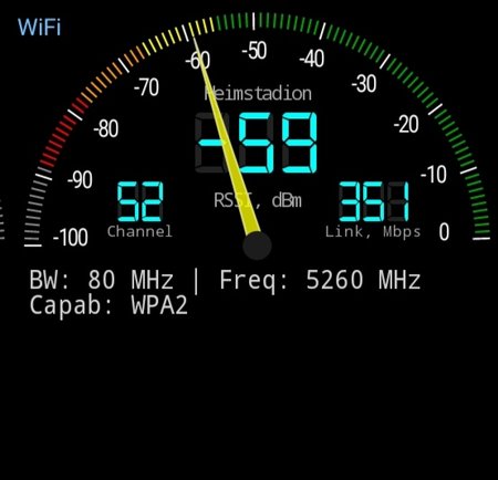

Die FritzApp WLAN zeigt mir folgendes wie im Anhang zu sehen ist an, ist ja auch schön und gut so theoretisch.

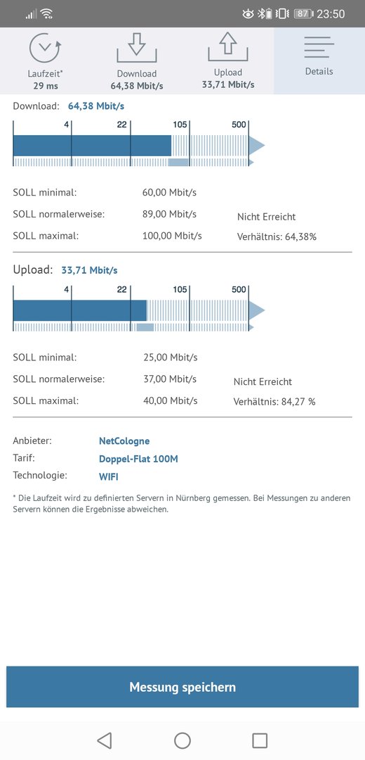

Mache Ich aber einen Speedtest, (App Breitbandmessung) mit dem Mate 20 komme Ich nur auf die Geschwindigkeit, wie im Anhang zu sehen ist meist noch weniger.
Das immer über WLAN was flöten geht, ist mir bewusst aber so viel Differenz? Stellenweise an gleicher Stelle gemessen, sogar noch weniger. Der Kanal ist fix eingestellt, und Ich funke auf diesen alleine, es sind keine Nachbarn mit drauf. Die Fritzbox ist von der Software aktuell. An gleicher Stelle, mit einem S10 lite komme Ich ungefähr auf 70-87 MBit.
Und mit einigen Honor/Huawei Modellen grade gequält auf 50-65 MBit.
Hab Ich da irgendwie einen Denkfehler? Oder taugen die Huawei/Honor Geräte so wenig im WLAN.

Warst du genau vor der Fritz!Box oder weiter entfernt?
Probier mal, wenn keiner sonst im Netz ist und du das Handy direkt an die 7490 legst.
Lass mich nicht lügen Türe offen, es sind 2,5 Meter vom Router weg gewesen.
Ist keiner im Netz nur Ich alleine, und nur 1 Gerät das Mate 20 im WLAN, alles andere ist ausgeschaltet.
Und im Anhang die Werte, direkt neben dem Router.

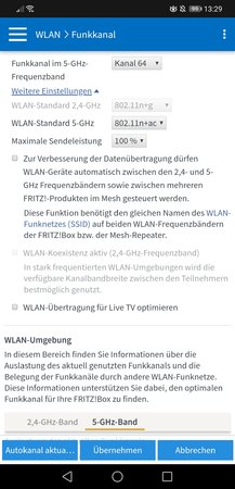

Nein zu Testzwecken, war der Laptop per LAN Kabel an die Fritzbox angeschlossen, um zu sehen ob die Leitung überhaupt voll da ist. Und das ist gegeben. Kanal ist fest auf 64 eingestellt es ist das 5 GHz Band.
Das 2,4 GHz hab Ich deaktiviert, weil das hier total überlagert ist, und so gut wie gar nichts damit ankommt, auf den Geräten die verbunden sind.

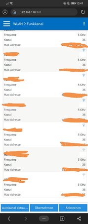

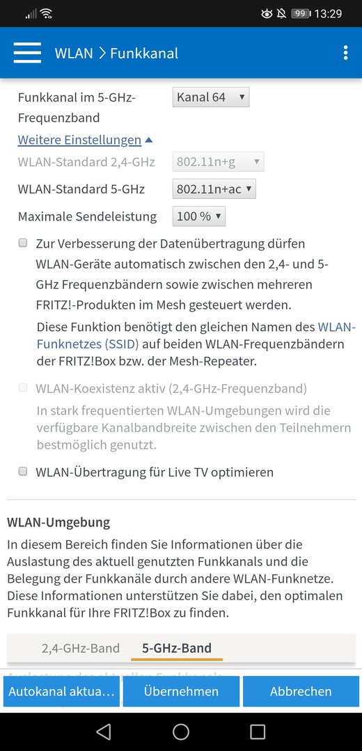

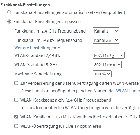

Teste mal einen nicht RADAR-überwachten Kanal im Bereich von 36 bis 48.
Dazu den Grünkram und alles durch Automatismen Störende rausnehmen, zB so:
Reaktionen: VampirKing
100% Sendeleistung ist schon eingestellt und auch keine Energiesparer.
Kanäle hab Ich alle durch Probiert, bei allen das selbe Verhalten. 🤷‍♂️
Edit: Den vorletzten Menüpunkt hab Ich gar nicht.

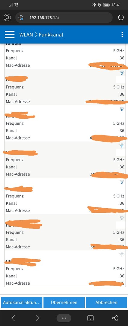

Edit:2 Und noch mal die Kanäle der Nachbarn mit angehangen.

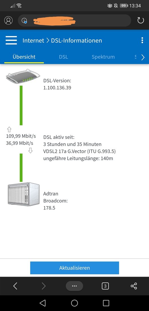

Das finde Ich schon was auffällig weit auseinander. Nein die Fritzbox läuft für sich alleine, und ist direkt mit einer TAE Dose verbunden.
Ich hab seid heute ne Fritzbox 7590 und weiterhin die gleichen Probleme.
Telekom, hat den Kasten auf der Straße geprüft und angeblich festgestellt, daß einer seiner Kollegen die Kabel meiner Leitung nur lieblos rein geworfen hätte, und Stümperhaft irgendwo drum gewickelt hätte. Muss Ich mal so glauben.
Eher hätte es dann jetzt anständig gemacht, Ergebnis Leistung der Leitung die gleiche wie vorher.
Heute war dann einer von meinem Provider da zwecks eines Router Wechsel. Wir haben alles noch mal überprüft, und besprochen. Ergo keine Fehler/macken auf der Leitung.
Auch keine Störquellen fürs WLAN vorhanden, trotzdem kommt weiterhin kein Huawei/Honor hier mit dem Ars****** richtig hoch.
Der Techniker wusste sich auch keinen Rat mehr. Er hat dann mit seinem IPhone 11 Pro gemessen. Und was soll man sagen fast immer 90-100 MBit 🤷‍♂️

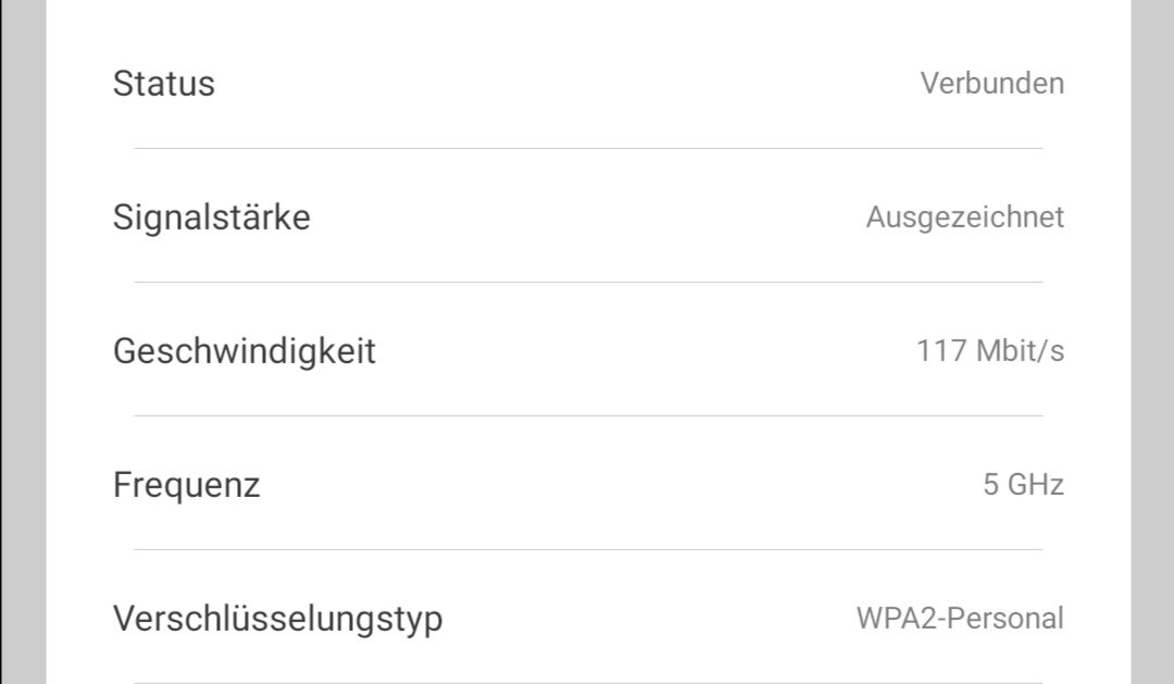

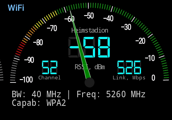

Ich bin jetzt vielleicht 2 Meter vom Router weg mit dem Mate 20.
@VampierKing
Empfang ist gut.
Bandbreite am M20?
Kommt nicht viel an.
@VampierKing
Nur 117 Mbit bei 5GHz und so gutem Signal?!
Mist Handy :D-old
Tja mein Ich doch 😁
Ist jetzt etwas höher gegangen, aber trotzdem kein Wunderwerk.

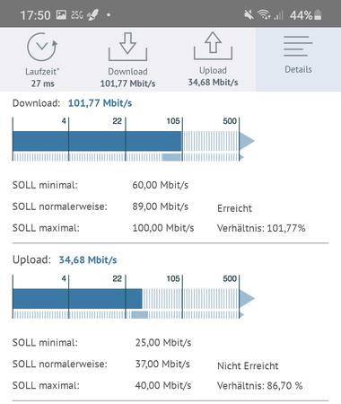

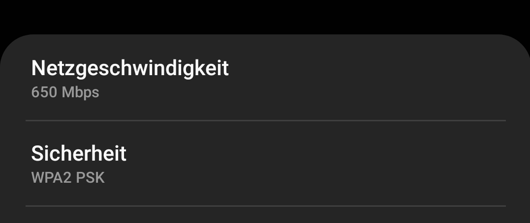

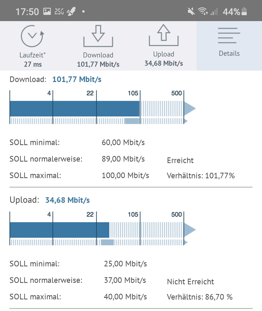

Und vom S10 Lite an gleicher Stelle angehangen.
