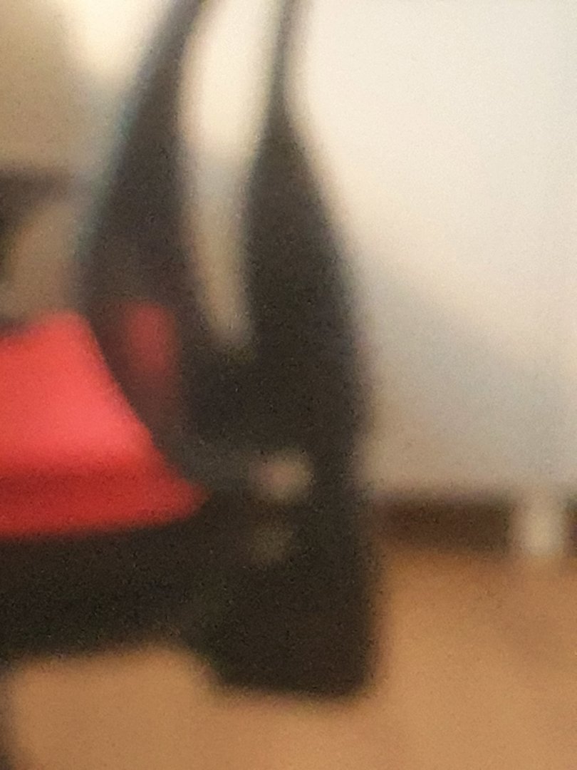

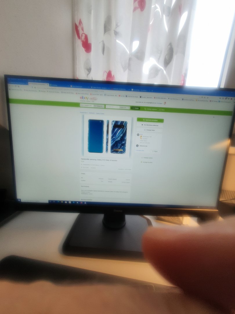

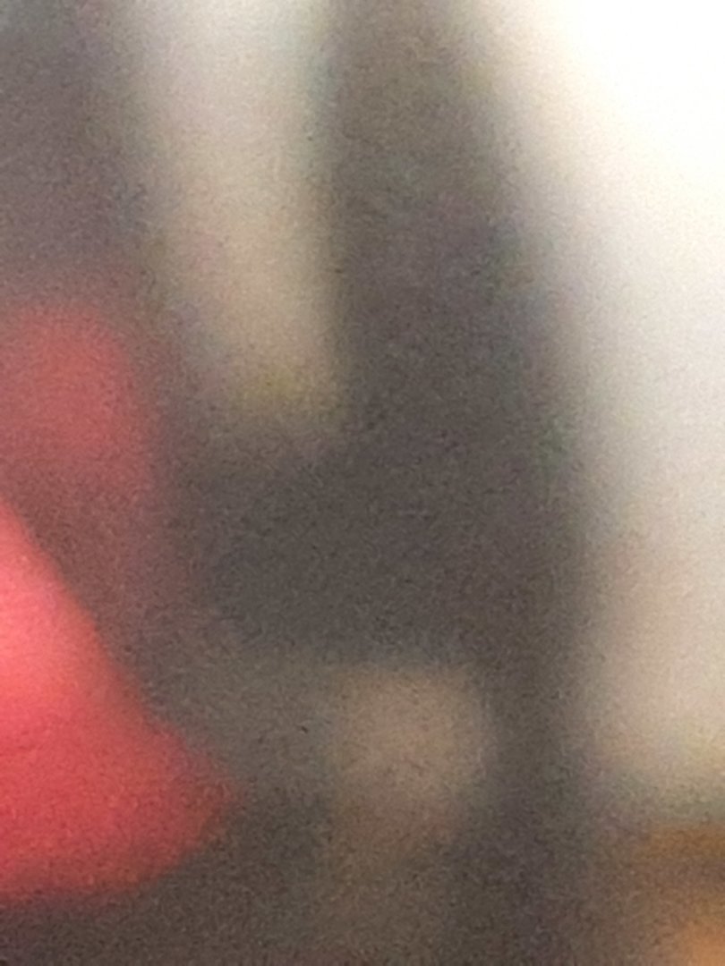

Lade mal ein paar Fotos hoch.
Fotos angekommen ?
Probiere nochmal
20210409_175539.jpg20210409_175545.jpg20210409_193342.jpg20210410_174637.jpg20210410_174641.jpg20210410_174650.jpg20210410_174656.jpg
die Linse ist verschmutzt.
wenn du aber wesentlich näher am Motiv bist ist es scharf?
nein....
Die Linsen sind nicht verschmutzt, weder die alte noch die neue.
Die auftretenden Fehler sind bei beiden Linsen identisch, so dass ich eher von einem
Softwarefehler ausgehe, obwohl es natürlich auch ein "Hardwarefehler" (Sturz) sein
