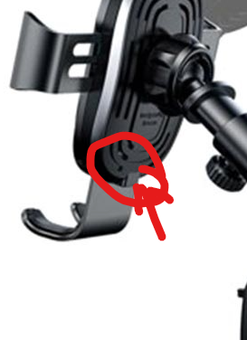

Habe mir eine QI KFZ Halterung gekauft, mal noch ne Frage an Dich wie wird dann das Handy dort drin geladen? es soll ohne Kabel funktionieren hat mir der MA per Chat erklärt.
Link: Baseus Gravity Autohalter / Qi Wireless Ladegerät mit Saughalterung WXYL-A01 - Schwarz
Meine QI zu Hause von Samsung benötigt aber ein Kabel

@maik005
okay aber hast Du Dir mal die Halterung angesehen? habe keine USB Buchse gesehen und wie gesagt der MA im Chat meinte auf meine Frage hin nein ohne Kabel,

@lm1818
unten direkt wo du das Handy rein steckst.
Da kommt das Kabel von unten rein.

Auf dem 4. Bild der Ladehalterung erkennt man den USB Eingang, ich vermute USB-C - ist aber nur geraten. Ist aber arg ätzend, dass nirgends steht was für einen Eingang das Ding hat.
